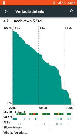

Also ich benütze CM12 mit dem "f4ktion" Kernel und bin mit der Akku Laufzeit sehr zufrieden. Komme damit bei geringer Nutzung (Flugmodus in der Nacht) auf gut 4 Tage.

Hubelbert schrieb:
Welche GApps hast du installiert? Evtl. liegt es ja daran?
Ich habe die Google-Apps nicht installiert.
Stelle mal die Enteickleroptionen an, dann unter Einstellungen und dann auf Leistung und Prozessor und stelle den Govenor auf ONDEMAND
Reaktionen: Hubelbert
Ok, das könnte ich auch nochmal versuchen. werde ich am Wochenende dann nochmal angehen.

So, konnte es natürlich nicht abwarten und habe nochmal komplett einen Cleaninstall von CM12 gemacht und ... siehe da ...
Die Umstellung des Governors hat tatsächlich gefruchtet. :thumbsup: Ggf. sollte diese Info in den Hauptpost gepackt werden!?
