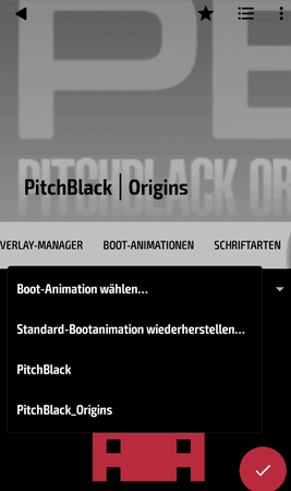

Danke erstmal, ich habe aber noch eine Frage: Wie kann ich das Boot-Logo, bzw. die Boot-Animation ändern? es gibt zwar verschiedene Bootanimation.zip-Dateien, die ich im Internet gefunden habe, aber die lassen sich nicht installieren, oder sie lassen sich installieren (über die App Boot animations heißt es "successfully installed"), boote ich das Handy dann neu, kommt die alte Boot-Animation (die mit dem grünen Hintergrund).
@KarlRanseier Hohes Risiko für etwas Spielerei, kann das doch zu einem wunderbaren Bootloop führen, abgesehen vom Datenmüll, den du dir durch solche Versuche aufs System schaufelst:)
Hast du nachgeschaut ob deine Bootanimation.zips unter Nougat überhaupt funktionieren? Es gibt auch andere Wege die Animation zu ändern (Austausch der Datei im System per rootbrowser, bitte Suchmaschine befragen)
Relativ einfach und risikolos wäre in meinen Augen diese Variante: ein Thema per Substratum installieren, welches eigene Bootanimationen mitbringt und diese in Substratum aktivieren.
edit: Anhang
also für die 2-3 mal im monat, wo ich die animation seh, wärs mir zu umständlich sie zu ändern ;).
