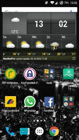

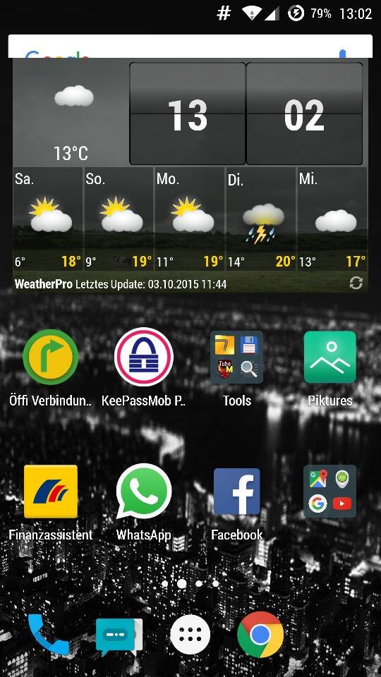

Habe das Problem das regelmäßig die halbe google Suchleiste erscheint, obwohl Sie deaktiviert ist. Aktiviere ich sie in den Launcher und danach direkt deaktivieren ist es weg. Jedoch kommt das Phänomen nach unbestimmter Zeit wieder, hat jemand eine Lösung?
Ja das Problem ist bekannt aber noch keine dauer Lösung .
Ich hatte das so gelöst das ich Designs Gegangen bin und den Stil änderte .
