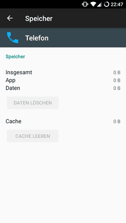

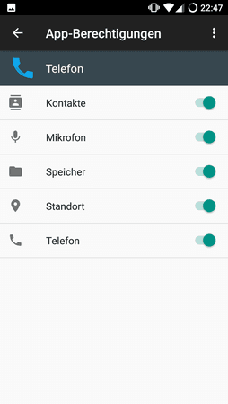

Ich habe mir die Version "lineage-14.1-20170308-UNOFFICIAL-kminilte" auf mein G800F aufgespielt und habe folgendes Problem, beim Telefonieren kommt weder ein Ton von der anderen Leitung an oder umgekehrt zu mir. Das Telefonat ist so zu sagen Stumm.
folgendes durchgeführt:
- Berechtigung von Telefon-Info wurden alle Aktiviert
- Speicher Cache und Daten wurden ebenfalls gelöscht
- Andere Dailer Apps wurden schon Installiert ohne erfolg.
Hoffe es könnte mir jemand weiter helfen, vielen dank im vorraus.
MFG
Blau-Rot

@Blau-Rot siehe Beitrag 75, Speicher und Standort braucht es normal nicht.
Reaktionen: Blau-Rot

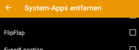

Die App heißt FlipFlap.
Zitat Zocker1304/XDA/ResurrectionRemix-N: "Weird. Actually I commented FlIpFlap out because it caused build errors. Seems to be still there."
In Systemeinstellungen ist sie auskommentiert, im Systemappentferner sehe ich sie hier bei RR-N.
Ist sie in Lineage auch zu sehen?
