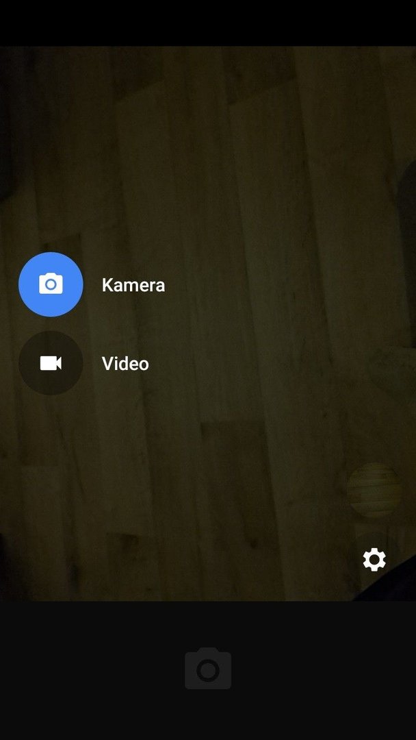

Irgendwie is mit dem neuen Build auch eine neue Kamera gekommen.
Es fehlen nun sämtliche gewohnten Einstellungsmöglichkeiten. :confused2:

Aber trotz Werksreset/Neuflashen/Neueinrichten bleibt die neue Kamera wie sie ist --> schlecht
Da ist devinitiv was verändert worden.
Ich hoffe, das wird noch gefixt. Die Alternative(Opencamera) ist mir zu überladen.
