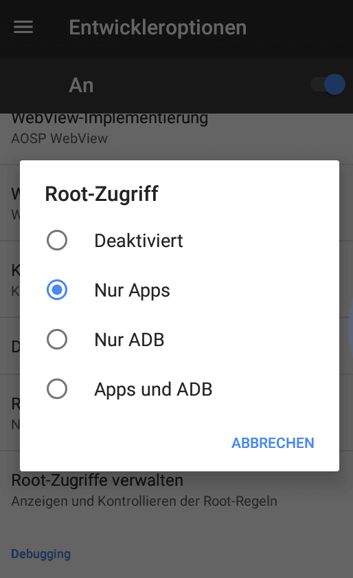

In den root Einstellungen kann ich zwischen
Deaktiviert und 'nur adb' wechseln das ändert aber nichts an der Meldung von Busybox

Solltest du immer noch das Problem mit dem "fehlenden" Root auf dem S5Mini haben, empfehle ich dir - - - >
1. Mach ein Backup von dem was du jetzt hast
2. Whipe alles! Dalvik, Cache, System und Data
3. Installiere RR
4. Installiere Gaps
5. Reboot (Twrp bei Anfrage kein Root installieren lassen!!)
6. Einrichtung abschließen (komplett)
7. Reboot
8. Einstellungen---->Entwickler Optionen Aktivieren
9. Root sollte aktiviert sein. Darum nix verändern!
10. Keine!! SuperSU laden und installieren!!
11. Busybox on Rails im Playstore suchen und installieren
12. Busybox die Binary installieren lassen, jetzt sollte sich zeigen ob alles glatt gelaufen ist. Wenn ja....
13. Reboot und freuen
Falls nein sehen wir weiter[emoji4]

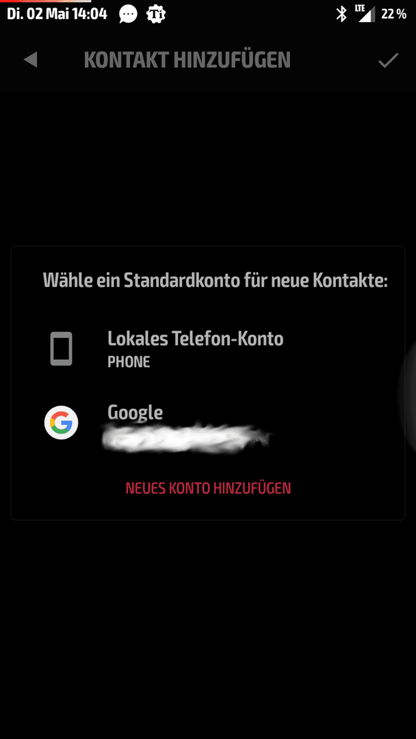

Ich hoffe einer von Euch kann mir hierbei auch weiterhelfen :

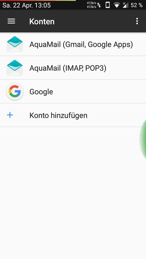

Ich kenne es bisher von allen Android Versionen so, dass unter den Konto-Einstellungen auch ein WhatsApp Konto erscheint. Dies ist auch auf meinem Tablet mit Android 6 und beim Samsung S2 (RR N) der Fall
Nur bei meinem S5 mini ist es mit diesem Rom von hier nicht so. WhatsApp taucht nicht in den Konten auf.
Auch eine WhatsApp Neuinstallation brachte nix. Teilweise erhalte somit auch keine direkte Info zu einem Nachrichten Eingang.
Wenn ich auf konto hinzufügen gehe kann ich auch nur zwischen Google sowie zwei mail Konten wählen.
Wie verhält es sich mit eurem WhatsApp Konto?
Mit den Konto Einstellungen meine ich natürlich die Android Konto Verwaltung in den Systemeinstellungen.
Bei mir wars da. Gerät jetzt aber verborgt.
Reaktionen: as_73

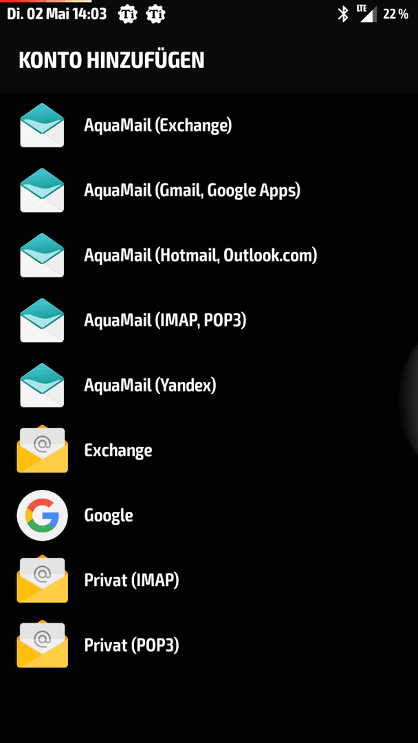

Mit den Konten ist mir auch aufgefallen, man kann lediglich googlekonten erstellen (neu oder anmelden).
Auf anderen ROM hatte man auch ein AquaMailKonto, hier nicht (funktioniert trotzdem).
Auf dem s4 mini, auch unter RR 5.8.2 verhält es sich übrigens ebenso, auf dem s3 (RR 5.8.3)
wiederum funktioniert es, und wenn ich mich recht erinnere auch auf s4 (derzeit noch RR 5.8.1)

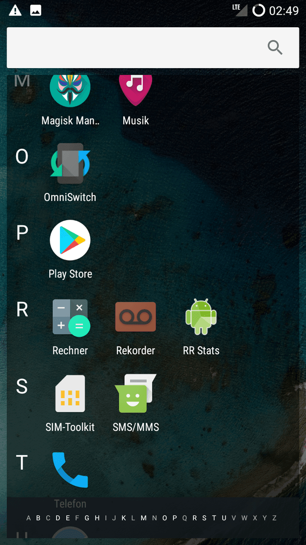

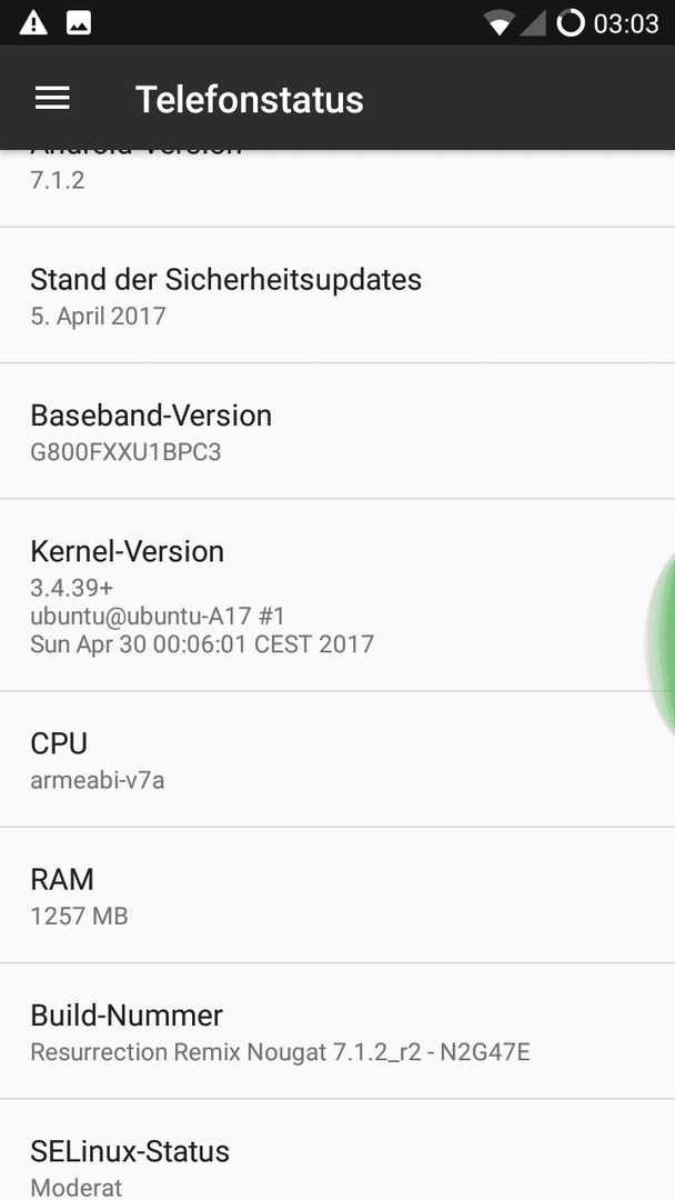

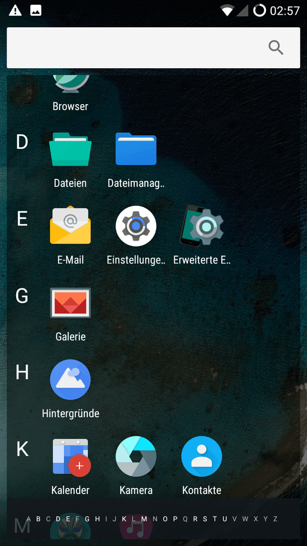

5.8.3 nach einem Tag ohne Auffälligkeiten und fehlerfrei (Neuinstallation da Versionswechsel,..).

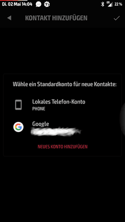

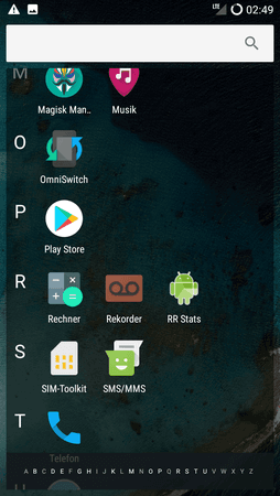

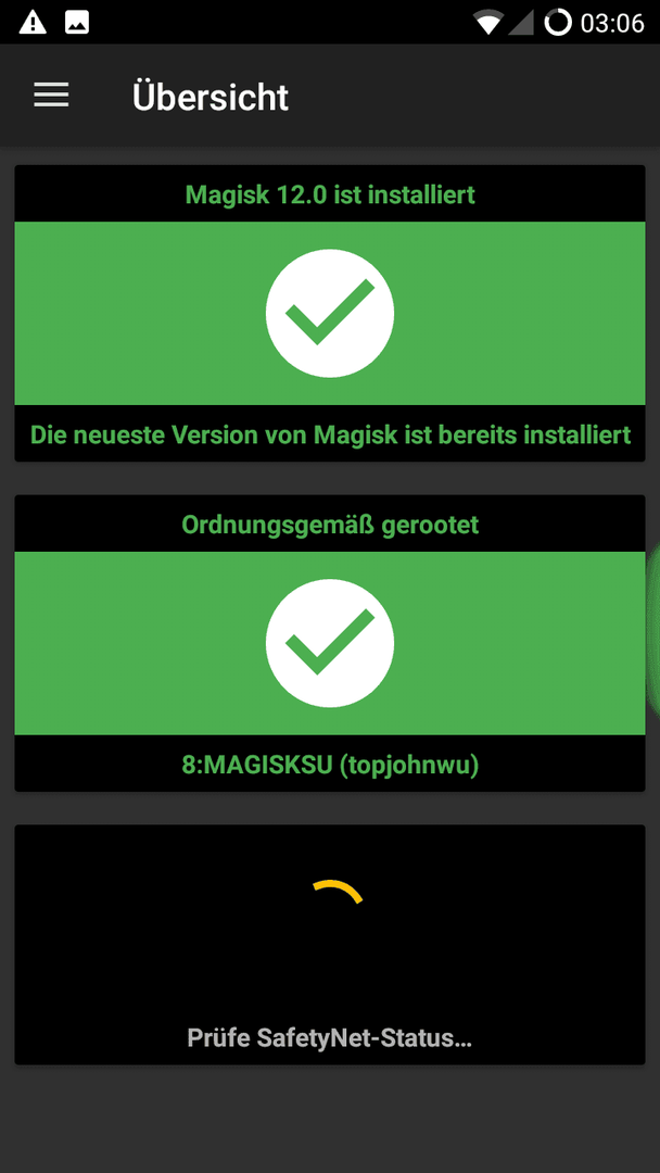

Telefon- und Mail-Konten wieder verfügbar, Kamera und Gallerie-diese wieder mit Bearbeitung, Browser, jetzt Magisk und vieles mehr.
Screenshots:

Mit Magisk muß ich noch schauen, rot aber mit Haken, root ist da, aber safety net brauch ich eigentlich eh nicht. Bedarf noch etwas Einarbeitung meinerseits
