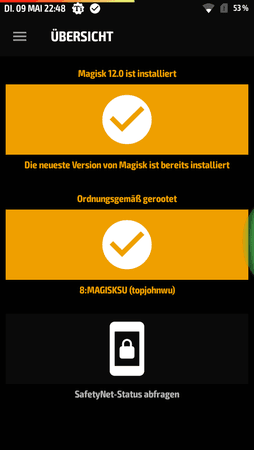

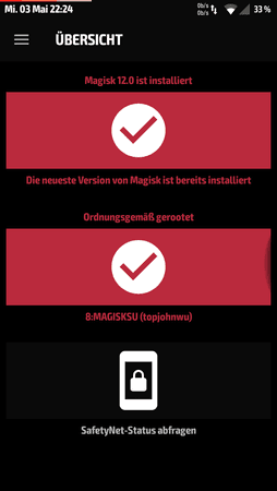

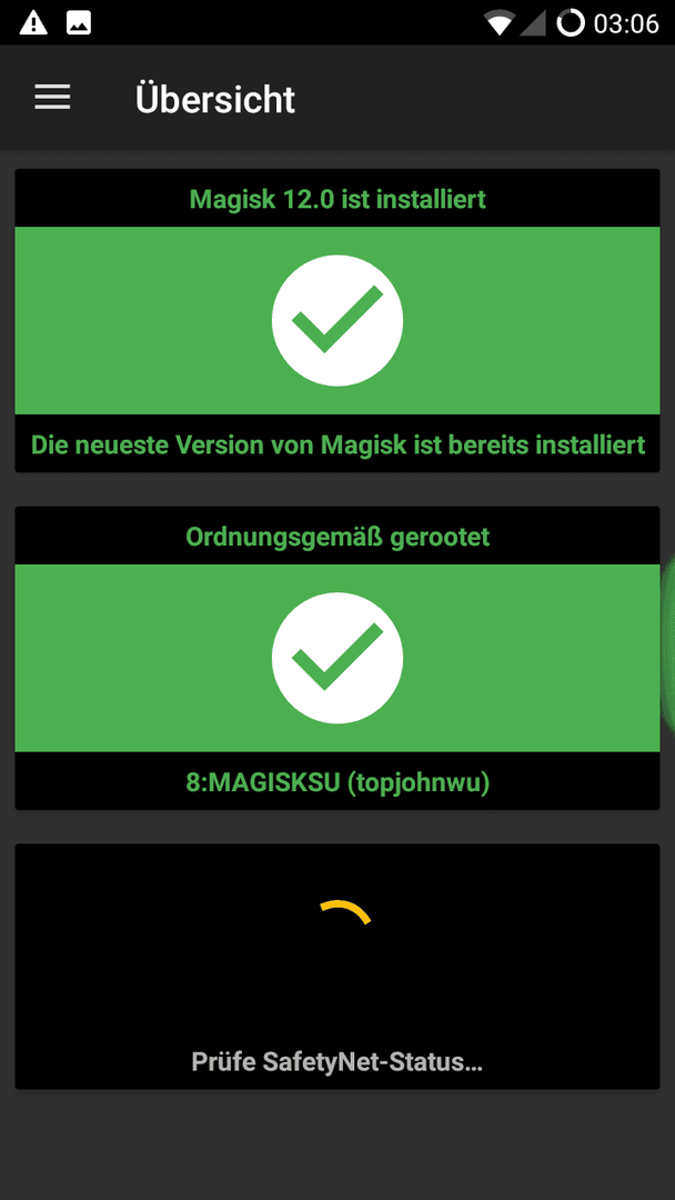

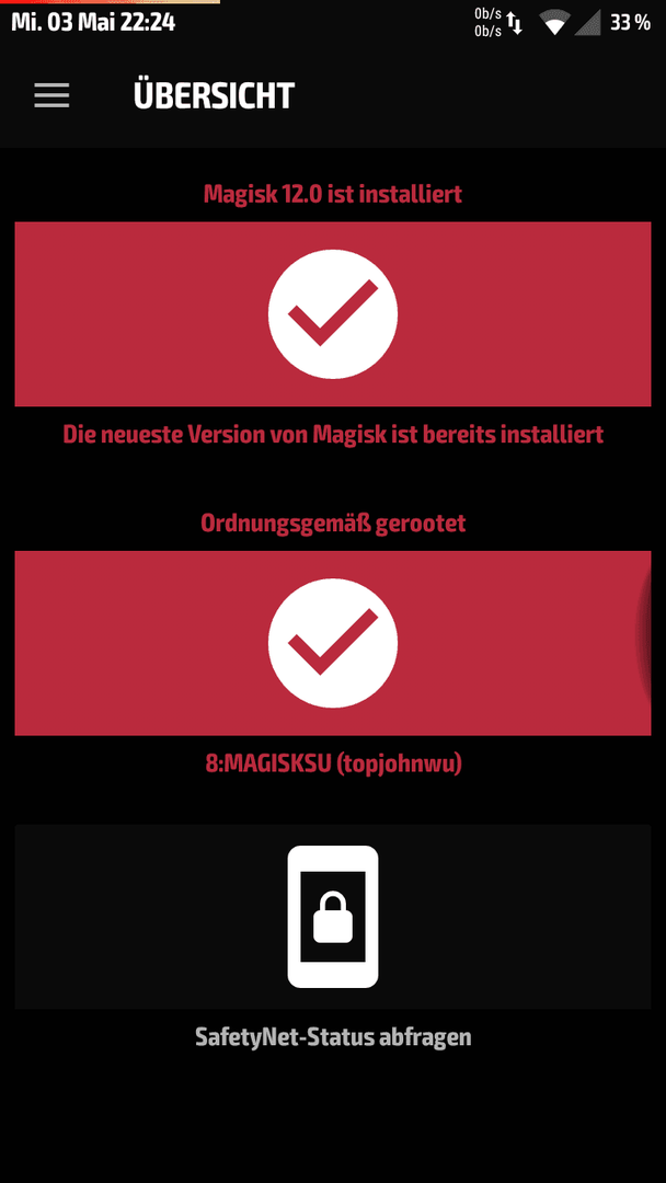

Zu Magisk:
Screenshot nach Installation grün, nach Abschluß der Einrichtung rot,
root wie gesagt da, logs habe ich, mal in Ruhe schauen wie sich das fügt

Magisk habe ich jetzt jetzt ausgenommen in Themenmanager/PitchBlack, offenbar wird nicht nur wie gewünscht der magiskmanager gefärbt, sondern auch die Ampel in der Übersicht desselben.
Mit orange gespielt:)

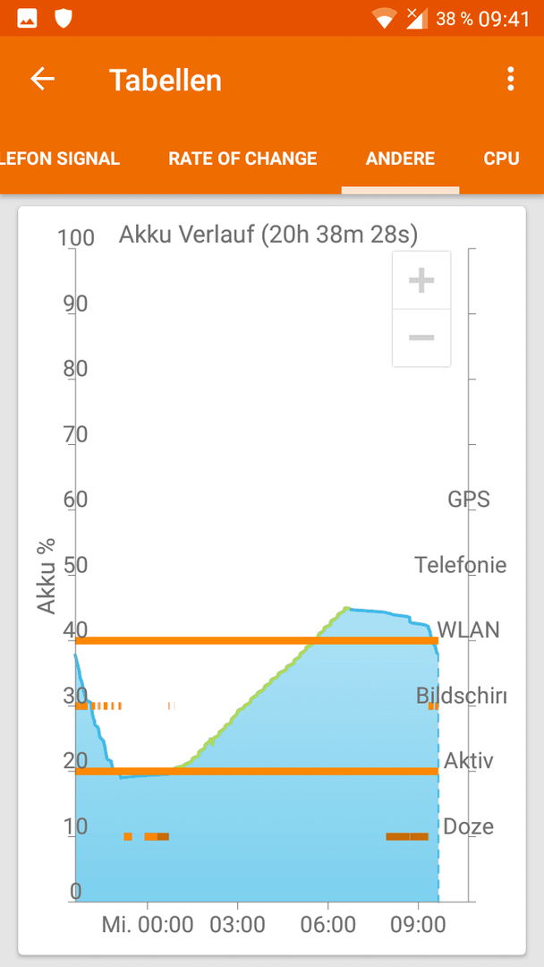

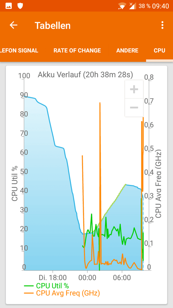

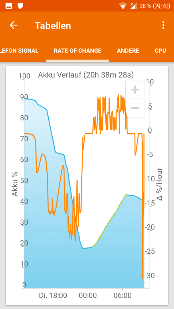

Heut Nacht beim Aufladen nur 1% in 15 Minuten geladen. Nach 6 Stunden von 19% auf 45%. (dann hats meine Frau ausgesteckt und ihr Phone drangehängt). Danach im Standby 1% pro 30 Minuten entladen.
Die CPU war scheinbar Nachts recht aktiv. Was mir das "Rate of Change" sagen will ist mir nicht klar.
zur Akkuüberwachung nutze ich den GSam Battery Monitor. Da ich Statistik "Seit letztem vollständigem Aufladen" aktiviert hab sind die sonstigen Werte nicht sehr aussagekräftig.

SafetyNet funktioniert jetzt dank Kerneländerungen, keine Endlosschleife mehr beim Prüfen, aktuelles TWRP notwendig.
So bin ich vorgegangen:
Recovery TWRP 3.1.0-0 per RashrApp installiert, boot in TWRP, Einstellungen vogenommen, reboot in TWRP,
Wipe cache, art/dalvik, system, Daten, interner Speicher, Flash ROM, Flash Gapps (Pico), Wipe cache, art/dalvik, boot System.
Hier wird jetzt die SIM-Karte nicht erkannt (egal, war bekannt).
Da Magisk kein ROM-Bestandteil mehr ist, boot in TWRP, flash Magisk, reboot System, MagiskManager-APK installiert, reboot Recovery, Flash TestKernel#8, Wipe cache, art/dalvik, reboot System, SIM-Karte erkannt wie erwartet, Magisk Hide und systemlose Hostdatei aktiviert, Test SafetyNet-->Sieg:)
