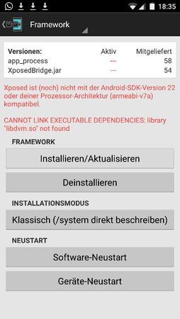

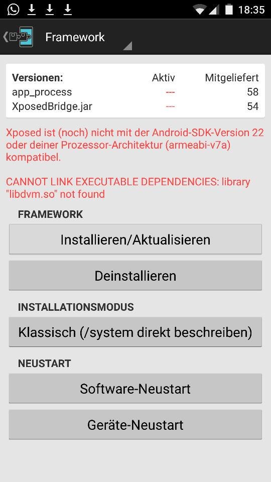

Ich kriege xposed nicht zum laufen wie hast du das gemacht?
Habe auch die ZIP geflasht
