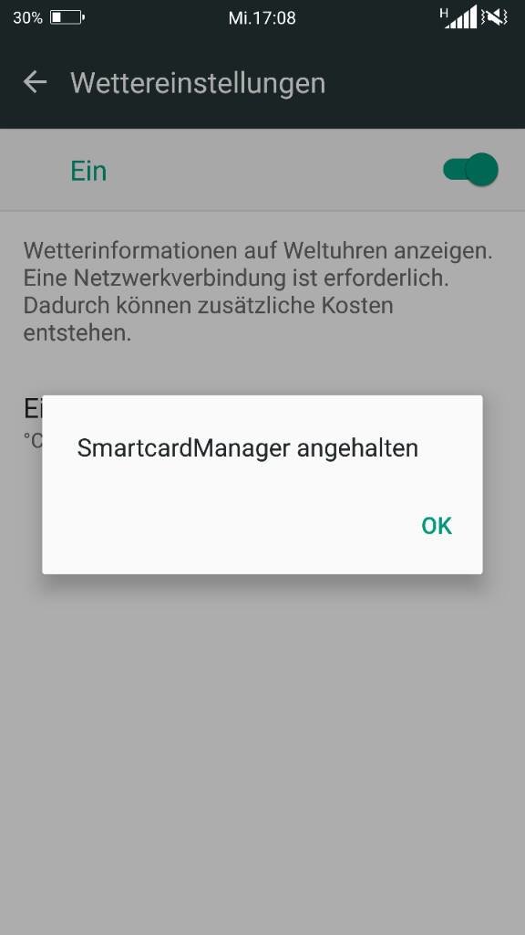

Ich bekomme ab und zu die Fehlermeldung Smartcard Manager angehalten. Sonst läuft alles Top.
Bearbeitet von: COB93 - Grund: Bild angehängt
Ich leider auch...
Wobei die Fehlermeldung voellig unregelmaeßig kommt und gerne auch mal tagelang gar nicht, dann doch wieder usw.
Wenns dich stoert, kannst du es von deinem Phone loeschen.. Ist auf der "Safe To Debloat List".
Also kannst es loeschen ohne folgeschaeden oder dass den Phone nach dem loeschen durchdreht..
Wobei der SmartCardManager z.B. fuer NFC wichtig waere... ; )
Nö stört mich erst mal nicht, es ist ja nur unregelmäßig.
