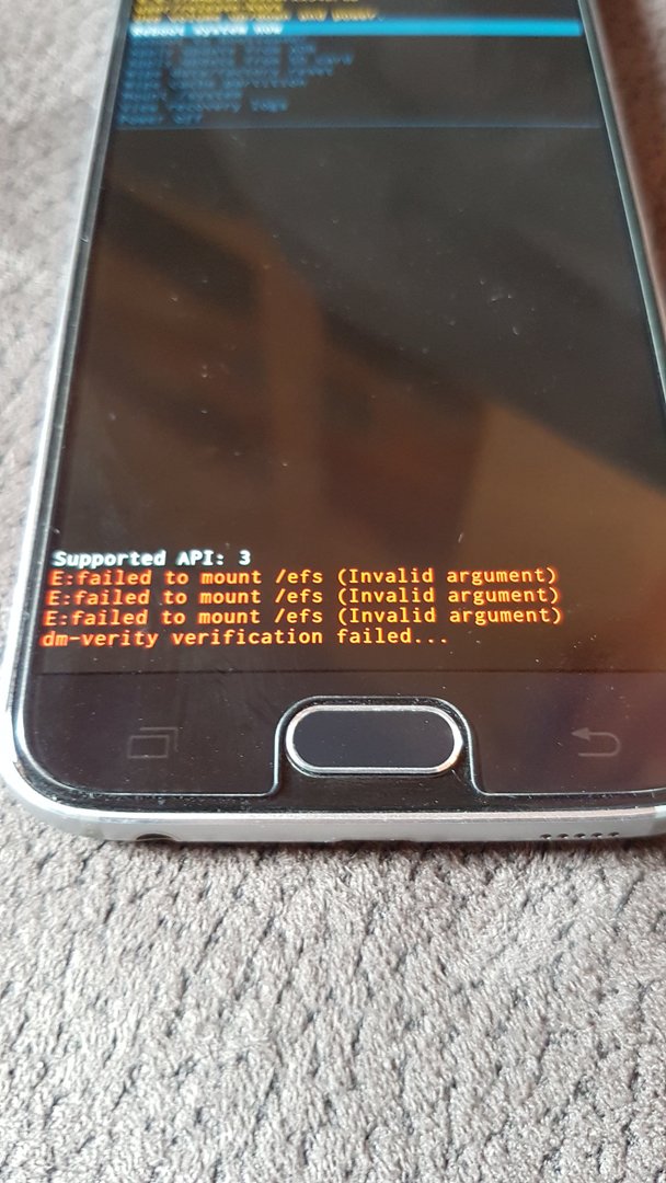

Ich habe die 1- und 4-teilige VD2-G920FXXS4DGB geladen. Mit beiden Firmwares lässt sich der Bootloader mitflashen. Das Handy fährt nach dem Flash runter und bootet dann ins Recovery mit der im Anhang sichtbaren Fehlermeldung. Führe ich dann den System Neustart durch zeigt er beim booten für ca. 3-5 Sekunden das Samsung Logo und macht dann den Bildschirm wieder schwarz mit der Zeit blauen LED, weiter geht es dann aber nicht mehr. Immerhin, soweit bin ich vorher garnicht gekommen.

Ich würde mich gerne für dich freuen, die Fehlermeldung ist aber leider böse.
Hast Du ein efs-Backup?

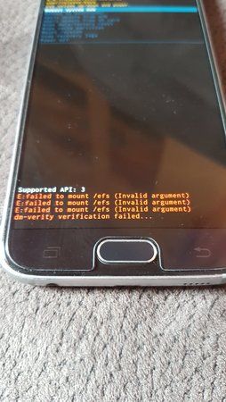

Aber dein angehängtes Bild kenne ich selbst von meinem S4 noch.
Aber wie wicki schon sagte hast du deine EFS Partition zerschossen :(
