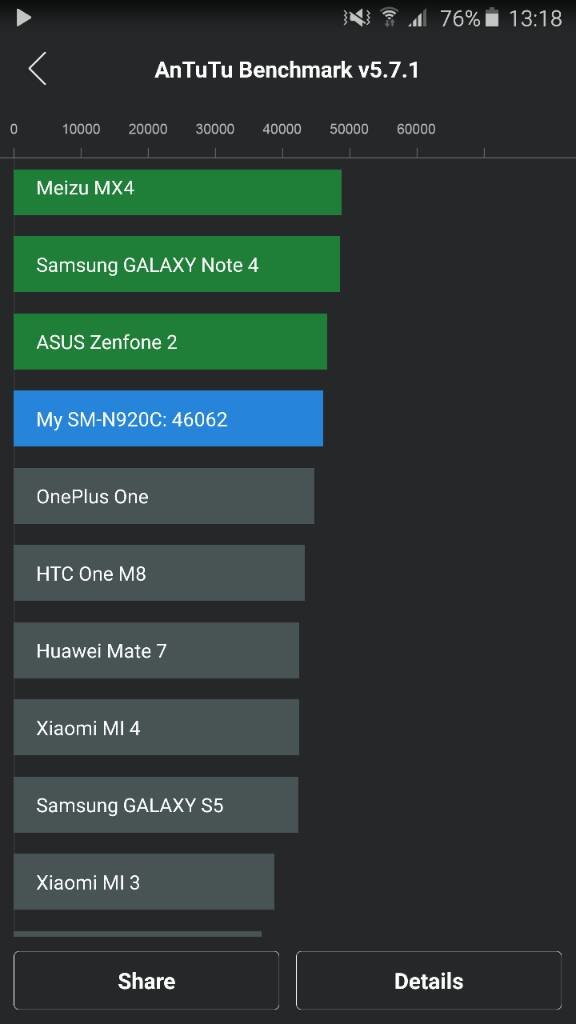

Der Kernel nützt nicht die Komplette Prozessor Power aus wie es mir vorkommt.
