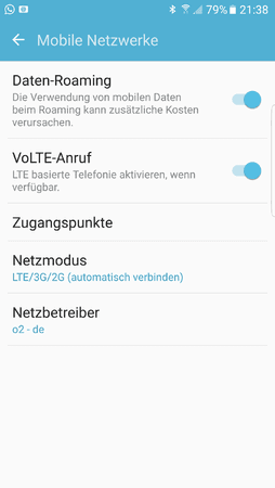

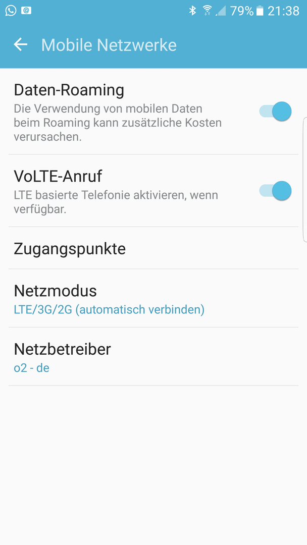

Zur Info: Hab aus dem CSC statt DBT VIA geflasht (hab o2) und jetzt kann ich VoLTE wählen. Genial! Beim Tel. wird nicht mehr ständigt zw. LTE und 3G hin- und her gewechselt. Verbindungsaufbau auch deutlich schneller!!

Hast du das unmittelbar nach der Rom Installation gemacht? Hab mir das Rom auch gerade geflasht, eingerichtet und dann deinen Beitrag gesehen und das VIA CSC geflasht aber der Eintrag fehlt. Mit dem orig. DBT Stock Rom hatte ich den aber. Hab auch o2.
Habe unter DBT nicht die VoLTE Setting gehabt - nach dem VIA flashen war er da - jetzt auch wieder weg...:lol:..... das soll man verstehen....
Hab die letzte Stock DBT wieder restored und VoLTE ist wieder da. Bei anderen Custom Rom hatte ich auch die VoLTE Option (teilweise musste ich DBT CSC nachflashen), nur nicht beim Phoenix.
Noch mal die neueste CSC 1.8 von TKKG geflasht und jetzt ist es (wieder) da....
Komisch, hab das Phönix jetzt nochmal neu geflasht aber egal ob ich Via oder Dbt csc flashe, kein Volte ... Beim Stock Dbt kein Problem.
Jetzt ist es bei mir auch wieder verschwunden.....kotz....
