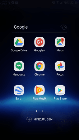

Seit 2.0 sehen meine Symbole irgendwie komisch aus. Eigentlich sehen die nicht schlecht aus aber viele haben einen merkwürdigen grauen Hintergrund.
Gibt es eine Möglichkeit den grauen Hintergrund zu entfernen so dass man nur noch das Symbol hat?

Ich habe noch mal gegoogelt und denke dass ich einfach nur die Einstellung "Symbolrahmen" deaktivieren muss. Jetzt ist nur das Problem dass ich die Einstellung nicht öffnen kann. Womit hängt das denn zusammen?
