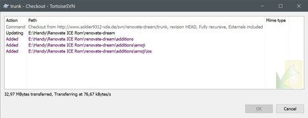

Top Danke alles Klar währe da nur der SVN Server nicht so langsam bei mir...:sad::crying:
