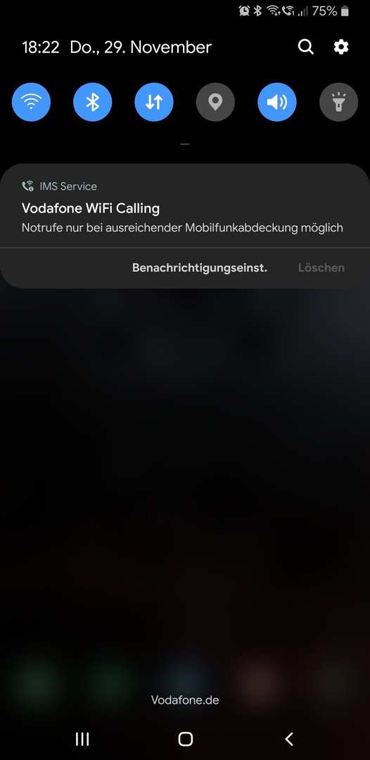

Geht bei mir ohne Probleme.
Anrufen sowieso ankommende Anrufe.
Vodafone Red Tarif

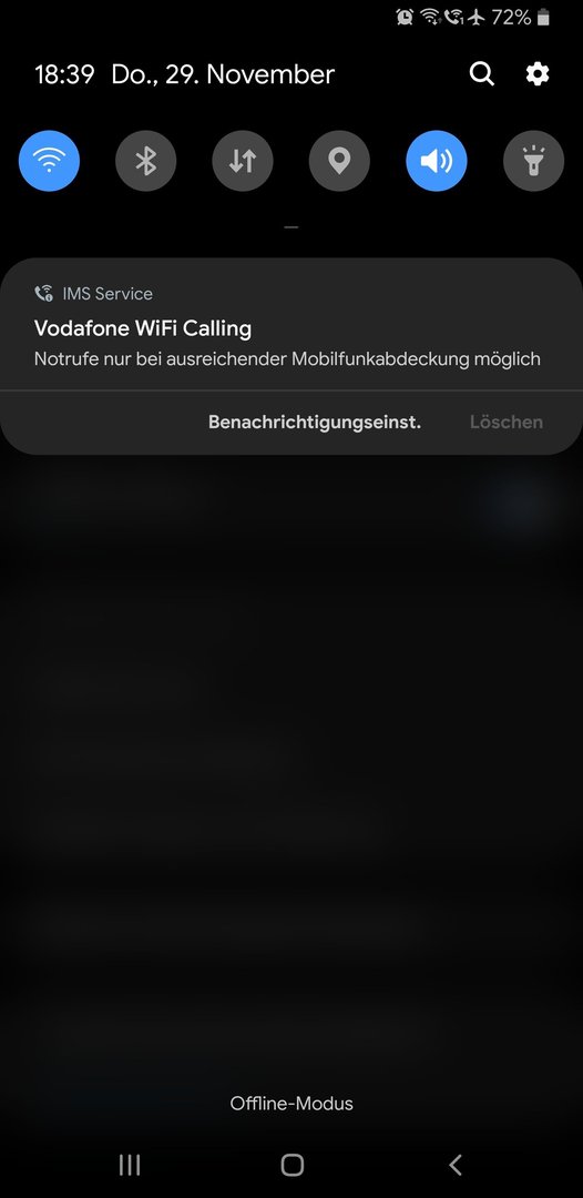

Wie sieht es mit dem Flugmodus mit aktiven WLAN aus? Geht es dann auch?
Beim Kollegen wurde auch das WLAN Call-Icon im normalen Zustand dauerhaft angezeigt, als er dann aber in den Flugmodus mit aktiven WLAN wechselte, konnte er nicht mehr telefonieren. Wie gesagt, mit der Beta 1 kann ich auch im Flugmodus mit WLAN telefonieren.
Geht ebenfalls
