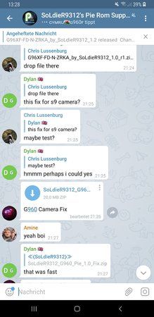

@mikle_01 der fix war meines Wissens nach nur, damit beim S9 die Kamera funktioniert. Hat mit deinem Problem nichts zu tun. Und nein ich bin nicht allwissend, das ist auch nicht arrogant gemeint, sondern nur das wo ich meine es gelesen zu haben bei xda.
Oder @SoLdieR9312?
Grad nochmal bei Telegram nachgeschaut. Ist nur der Kamera Fix weil Soldier bei 1.0 vergessen hatte etwas wieder zu aktivieren. Wurde in 1.1 wieder korrigiert, also ab da ist der Fix unnötig

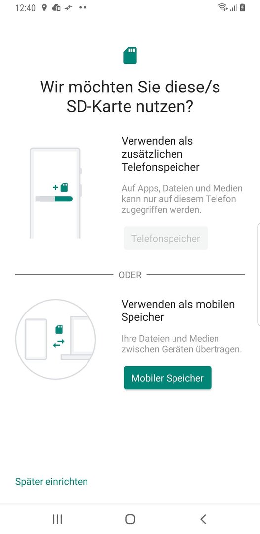

@SoLdieR9312 wie stelle ich die SD karte den richtig ein? passt das so?
PS: heißt es nicht "WIE möchten Sie diese SD-Karte nutzen?" :D
aufjedenfall lässt sich Telefonspeicher nicht auswählen
@stefan12345 Mobiler Speicher ist Externe Karte^^ Der Interne lässt sich nur mit nem format auswählen, und muss direkt im setup gewählt werden.

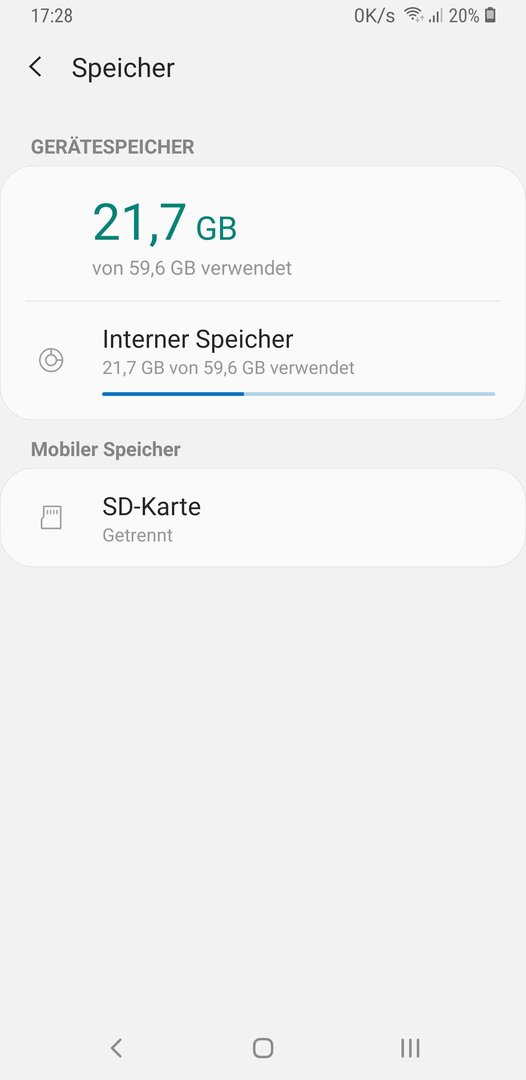

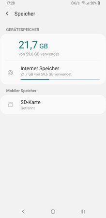

Hab auf später einrichten getippt. Wo finde ich diese einstellung wieder?
@stefan12345 Das war dann halt keine Gute Idee. Weiß ich leider auch nicht, kannst höchstens den Befehl nochmal eingeben und rebooten, vllt. kommt die Meldung ja erneut.
Da kannst sie neu verbinden oder formatieren
