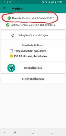

Ich hab auch alles gelöscht, und dann hab ich die 3.9 installiert und bei mir erscheint in Magisk die Version v17.1 ;).
Nur um auf Nummer sicher zu gehen

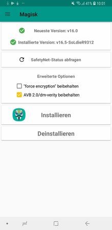

Mir gehts um das, was bei neueste Version steht.
Als ich noch nicht auf der 3.9 war, stand da auch genau dasselbe wie bei installierter Version
Bei der neuesten Nightly siehts dann so aus:
Ich hab die Update channel im Manager wieder resettet und dort die aktuellste 16.5 eingebracht.
Du müsstest jetzt im Manager ne Benutzerdefinierte URL eingeben, damit du meine Versionen bekommst. (in der aktuellsten SVN version)
Nutze jetzt den Original Manager, da es sonst ständig zu Schwierigkeiten kommt beim Updaten.
@MasterOfSamsung Nein, hatte im MagiskManager den Stable und Beta Release Pfad auf mein server geleitet, um die Versionen abzurufen.
Das hab ich mit dem aktuellsten Magisk Build 16.5 welches in dem Pfad liegt welchen du gepostet hast, ersetzt.
16.5 ist die aktuellste Version mit Original Manager und aktuellsten Commits von Source.
Falls du meine Updates erhalten willst, musst du im Manager unter Update-Channel Benutzerdefiniert auswählen und folgende URL eintragen.
http://www.renovate-ice.com/stable.json
