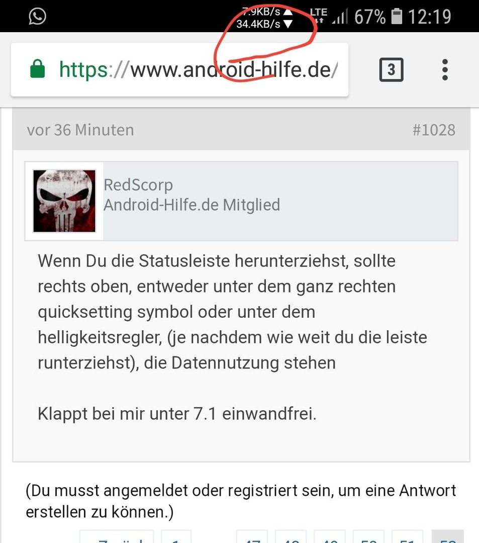

Beim Flashen der 7.1 kam die Auswahl in Aroma, das der Datentraffic in der Statusleiste angezeigt werden kann (weiß nicht mehr wo und wie das genau auf Englisch hieß). War das was anderes oder lieg ich ganz falsch!? Kann nämlich nix entdecken....
Wenn Du die Statusleiste herunterziehst, sollte rechts oben, entweder unter dem ganz rechten quicksetting symbol oder unter dem helligkeitsregler, (je nachdem wie weit du die leiste runterziehst), die Datennutzung stehen
Klappt bei mir unter 7.1 einwandfrei.
@RedScorp Ja - weiß ich...Dachte mehr an so ein "Speed Meter":
Hab mir "Internet Speed Meter" installiert - frißt aber ganz schon Akku....
https://play.google.com/store/apps/details?id=com.glitter.internetmeter

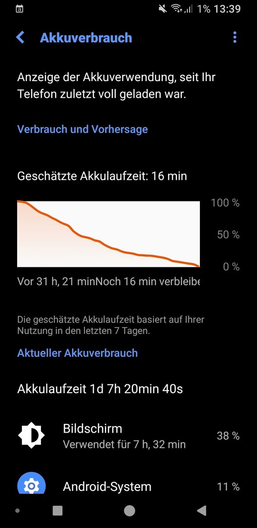

Anbei noch ein Screenshot von der neusten Build auf meinem S9, bin echt beeindruckt.
