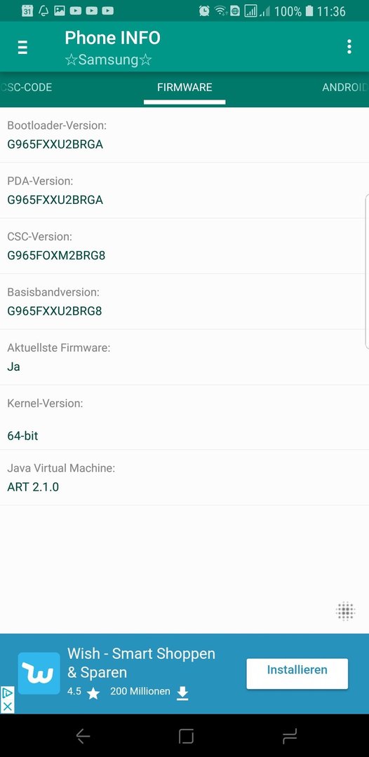

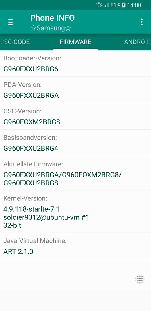

Kernel mit 32Bit?
Anzeigefehler oder ist das wirklich so?
Original ROM zeigt 64Bit.
@maik005 Welche ROM bzw. Kernel!?
@maik005 zeigt nur 32 bit an mit magisk on top.
Topjohnwu nutzt seit einiger Zeit 32bit binaries, daher wird der Kernel so umbenannt. Ist trotzdem 64 Bit

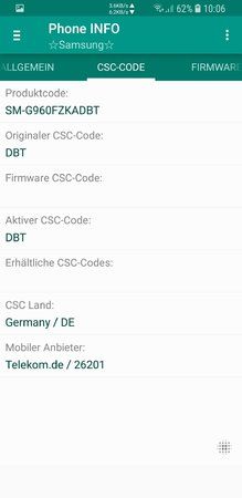

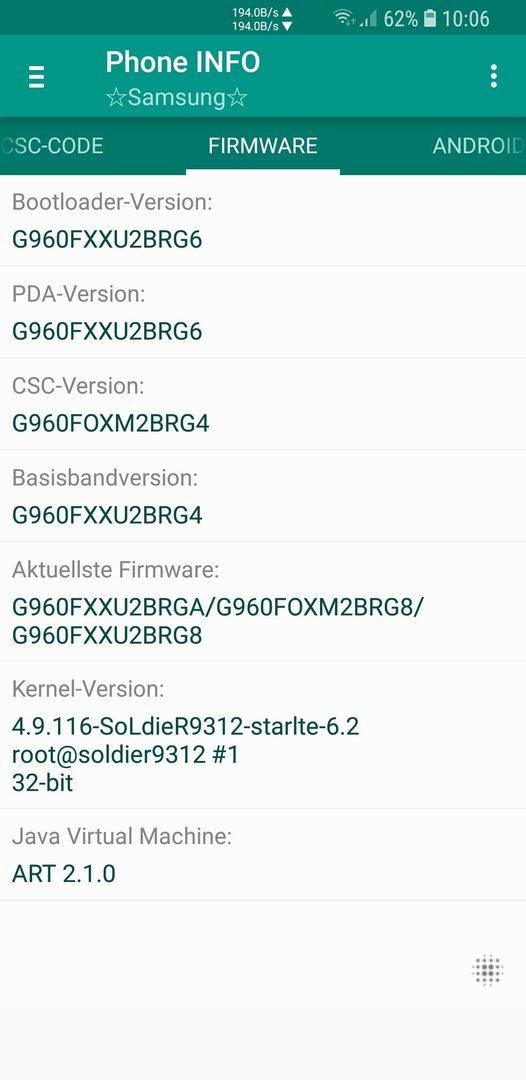

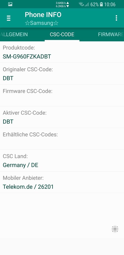

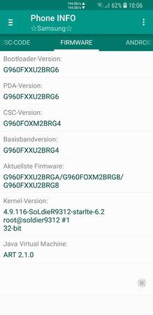

Stimmt denn was mit meiner CSC nicht!? (Siehe Screenshot)
@mikle_01 Ne, csc sieht gut aus. Wundert mich dass es bei mir geht, und bei dir nicht. Hast du irgendwelche zusätzlichen Apps deaktiviert?
Hat das vielleicht wieder was mit S9 oder S9+ zu tun? Mein S9 zeigt auch nur ein weißes Bild
Gruß MC
Reaktionen: mikle_01
@mctrance Hab auch nen S9+, bei mir funktionierts. Ich weiß von damals beim S8 sobald man irgendwelche Testservice apks deaktiviert/debloatet gehts nicht mehr, oder wenn die CSC die falsche ist. Denn nicht jede CSC unterstützt dieses Testmenü. Aber bei ihm scheint ja beides in Ordnung zu sein.

Schau dir mal meine CSC Codes an, passt das so?
Das Gerät ist ursprünglich von T-Mobile, daher denke ich, dass man den Produktcode nicht ändern kann, oder?

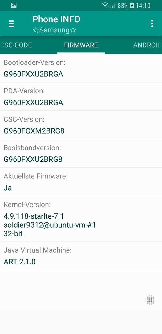

7.1
  • ELS Custom Kernel auf 4.9.118 aktualisiert
  • Mods aus der ROM Installation entfernt, können hier oder bei xda im Thread geladen werden
  • Full Wipe Installation somit gefixxt
  • Magisk auf 16.7.11 (07/08/2018)

Mal ne dumme Frage....muß ich den aktuellen Bootloader, Modem usw. (Flashable_G96XF_Firmware_TWRP_BRGA_r8.zip) immer zur passenden ROM flashen...? Denke mal nicht - aber wozu ist das zip denn da!?
Vor....
...und nach dem Flashen. Also doch sinnvoll!?
@mikle_01 Ich würde mal sagen, Samsung aktualisiert den BL und das Modem nicht just for fun?
Natürlich sollte man auch die Firmware aktuell und eig. immer gleich mit der Software halten.
