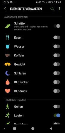

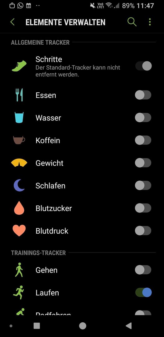

Also S-Health sieht bei mir so aus wie im Anhang.
Meine Freundin hat die gleiche Version auf ihrem ungerooteten S7 installiert und kann wesentlich mehr auswählen (u.a.Pulsmesser), woran liegt das?

@j1gga84 an root/knox 0x1. Soweit ich weiß muss man irgendwas anpassen in der build.prop, hab aber keine Ahnnung was, da ich kein SHealth nutze. Am besten mal im xda forum suchen.
Ne HaGe. Der Eintrag für die build.prop ist nur damit Samsung Health überhaupt wieder geht. Gehen tut es ja. Vielleicht unterscheiden sich die Versionen unter den Geräten auch.

Der Eintrag in der Build.prop passt, das hatte ich auch schon herausgefunden aber es fehlen Einstellungen, wie eben z.B. die Pulsmessung.
Eventuell ist auch ein zusätzliches Programm notwendig, dass ich bei der Installation der ROM bewusst ausgelassen habe .. Vielleicht kann das S9 auch keinen Puls messen?
Also beim s9 plus funktioniert shealth perfekt. Auch Puls und sauerstoffgehalt messen geht.

Das S9(+) hat nen Pulsmesser. Nachinstallieren musste ich auch noch nie was auf meinem S8+. Vielleicht haste in deinem Deblaotingwahn was gelöscht. Ggf. ROM mal neu installieren(dirty), vielleicht auch ohne Samsung Health wenns noch nicht richtig geht. Oder halt dann mal ohne und aus dem Play Store oder Samsung Store holen.
@j1gga84 schau mal ob du den shealthservice im system findest, kann sein dass du den debloatet hast
Nee der Service ist vorhanden, hab es eben auch noch mal dirty geflasht, auch ohne Xposed aber es funktioniert nicht.. Nicht, dass ich es unbedingt bräuchte aber wäre schon sehr nett gewesen..
Wie gesagt, flashe das ROM mal ohne Samsung Health und installier es händisch über die Stores. Bei dem S9 meiner Frau wird der Pulsmesser ganz normal angezeigt. Ist aber nicht gerootet. Durfte noch keine Hand anlegen.:D
Die Frage ist ob es mit dem Root etwas zu tun hat, dass diese Funktionen nicht angezeigt werden.. :confused2:
Der S-Health Service hatte tatsächlich gefehlt, hab die ROM noch mal geflasht und den Haken bei S-Health weggemacht, danach war der Service da, die Funktionen fehlen aber nach wie vor ..

Edit:
S-Health funktioniert nun mit allen Funktionen.
Hatte die personalisierten Dienste nicht aktiviert

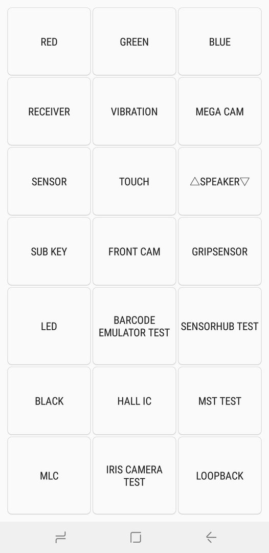

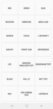

Ich meinte *#0*#, sorry ;)
Bei mir kommt das, wenn ich *#0*# eingebe:Screenshot_20180805-124856_HwModuleTest.jpg
