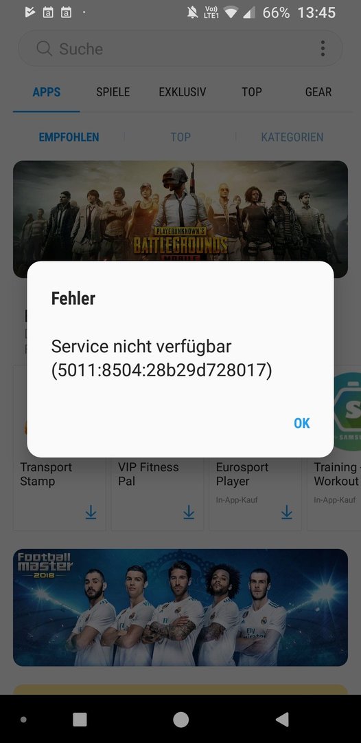

Allerdings bin ich mit meinem Samsung Konto bei den Galaxy Apps ausgeloggt und wenn ich mich wieder einloggen will bekomme ich nur eine Fehlermeldung..
An was könnte das liegen?

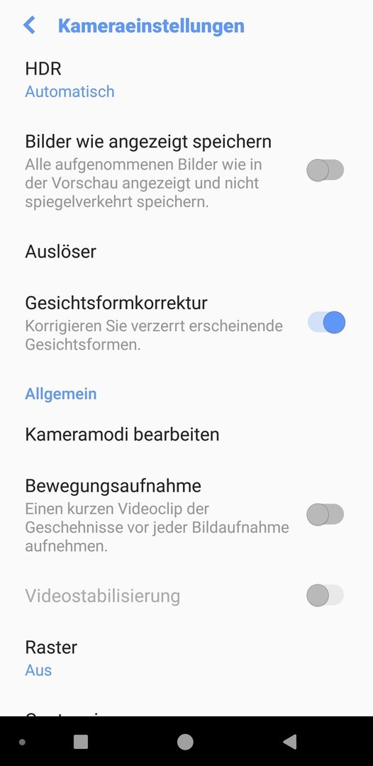

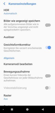

Dann hatte ich wegen der Kamera schon mal gefragt.
Die Video Stabilisierung ist ausgegraut, nur, wenn ich auf die Frontkamera umschalte kann ich die Stabilisierung einschalten.
Ist das normal so?

@j1gga84 Liegt an den Samsung Servern, waren heute morgen auch schon down. Eben gings mal wieder kurz. Einfach später nochmal versuchen.

Zur Kamera: Also bei mir ist das Aktiv, habe aber auch das +, Soweit ich weiß, geht Videostabilisierung nur bis FullHD, bei 4k wird das inaktiv.
Reaktionen: j1gga84

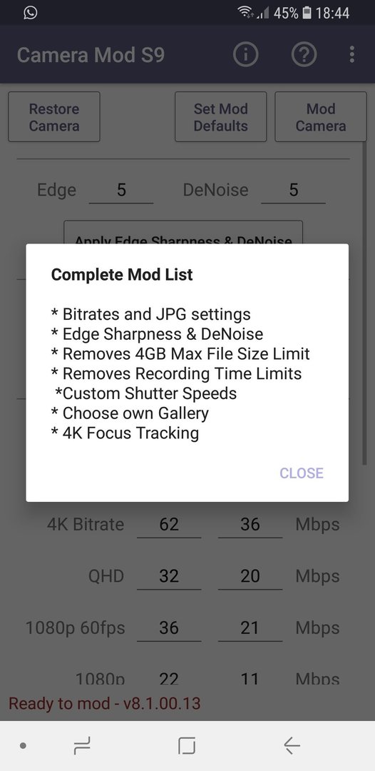

@mikle_01 Log mal mit anhängen, bei mir gehts, und beim S9 tester ebenfalls. Hab extra schon die alten Kameramods rausgenommen, damit die niemand mehr anklickt.
Zu spät - hab den Cam Mod von Zero jetzt (wieder) drauf - keine Probleme und div. Vorteile...
[doublepost=1532796592,1532796456][/doublepost]Ach ja - wie immer gute Arbeit mit dem Update...! Hatte mal wieder Stock drauf wegen der Akkulaufzeit - war aber nur unwesentlich besser. War 2 1/2 Wochen im Urlaub und habe die ROM so vermisst. Kein AdAway, kein V4A, Kein Bixby Remapping,....aber dafür diees Mist Bixby was ich andauernd ausversehen mit dem Button ausgelöst habe...

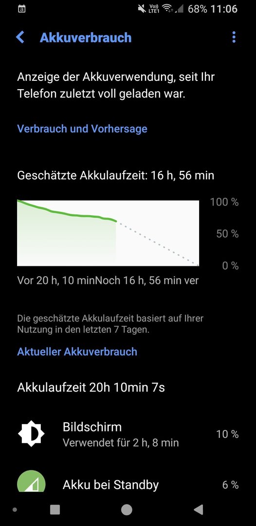

Bin erst seit heute Morgen am Testen aber die Akkulaufzeit ist wesentlich besser als von Version 6.1, verwende den ELS Kernel.
Die Änderungen scheinen also definitiv etwas gebracht zu haben :)

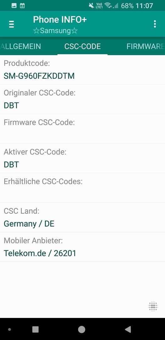

Wollte gerade einmal den Test Modus mit *#0*# aufrufen, allerdings kommt bei mir nur ein weißer Bildschirm.. An was könnte das liegen?
@j1gga84 Geht bei mir, dieses Menü ist mit der CSC gekoppelt, wenn die nicht stimmt oder durcheinander ist, geht das nicht.
@SoLdieR9312
Komisch, CSC ist nach wie vor DBT.. :confused2:

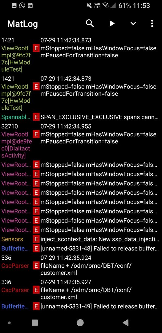

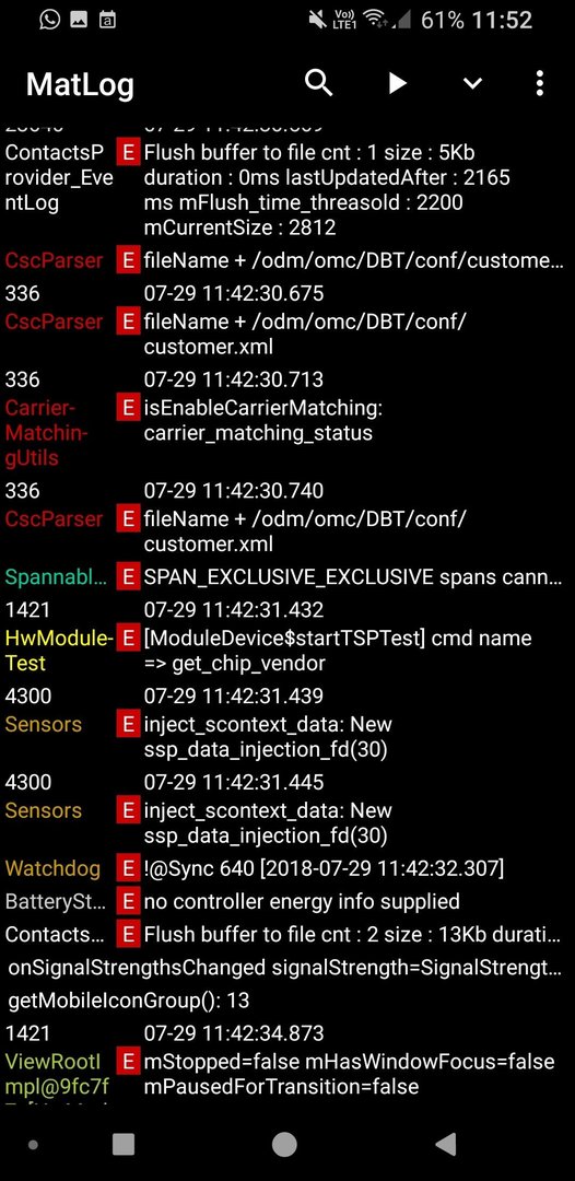

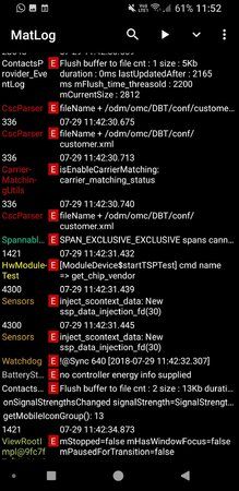

Edit:
Im Log finden sich CSC Fehler, wie die damit zusammenhängen weiß ich aber nicht..

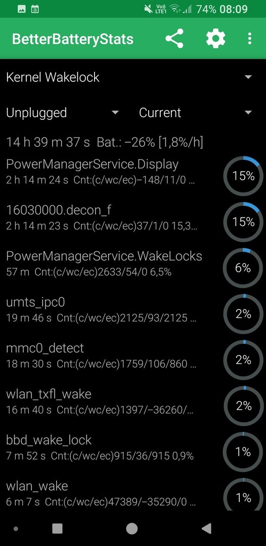

Die Akkulaufzeit der 6.2 ist echt der Hammer bislang :thumbsup:

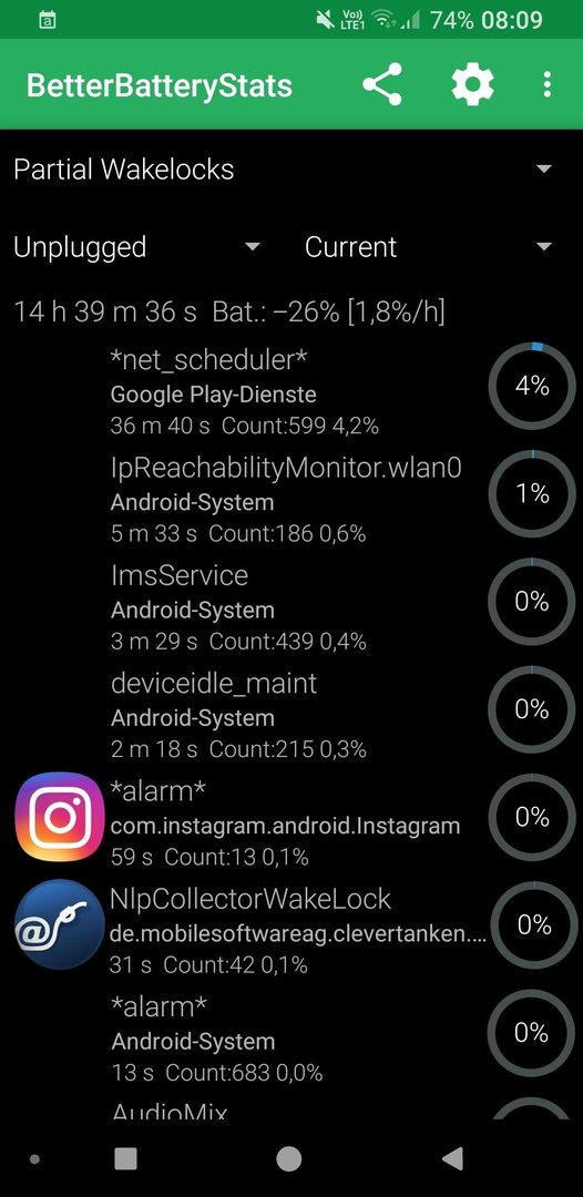

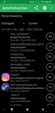

Habe jedoch beim Kernel einen relativ "großen" Wakelock, jemand eine Ahnung was das ist? (16030000.decon_f)
Und wie bekomme ich den Wakelock *net_scheduler* bei den Partial Wakelocks weg? Hat wohl etwas mit den Google Play Diensten zu tun.
Im Zweifelsfall frage ich mal im Better Battery Thread oder auf XDA nach.

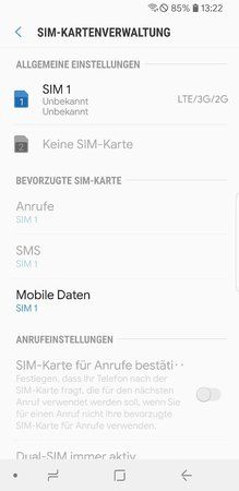

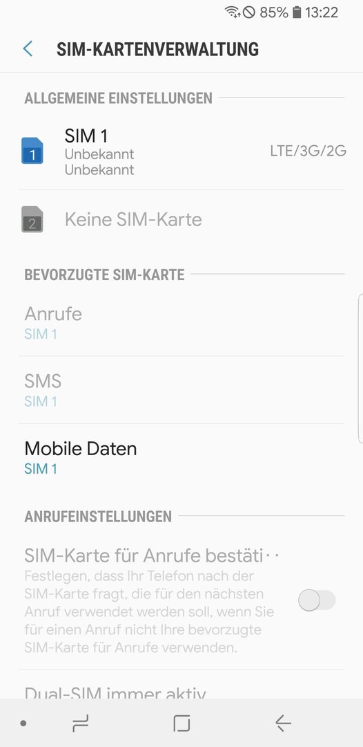

@SoLdieR9312 zu dem Thema Abfrage der Simkarte hätte ich da auch mal eine Frage. Ich habe das Problem bei meiner O2 Karte nämlich schon seit einiger Zeit und hatte immer die Karte im Verdacht. Das dauert bei meinem Handy zwischen 60 und 90 Sekunden bis das Netz gefunden wird. Ich habe das G960F/DS und hat das eventuell etwas mit dem Multisim zu tun? Ich nutze zwar nur eine Karte habe aber zusätzlich eine SD Karte mit im Gerät. Weiterhin ist mir aufgefallen das trotz der installierten BRG6 Firmware als Basisband die BRG4 im Handy stehen habe. Ist das so in Ordnung?
Gruß MC
@mctrance Hab auch ne SIM + SD Karte, bin allerdings bei Vodafone, Netz ist sofort da bei mir. Keinerlei Probleme mit Verbindungsaufbau etc. (Hab auch die DualSIM Variante)
Ja Basisband ist BRG4, BRG6 ist nur das System (PDA)
So sieht das eine ganze Zeit lang aus wenn das Handy gestartet ist. Kann man die Suche irgendwo per Einstellung beschleunigen?
Gruß MC
