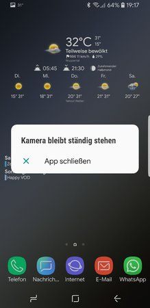

Mein S9 hat das gleiche Problem mit dem Selfie.
Ich habe kein Xposed installiert
Wo finde ich den log?

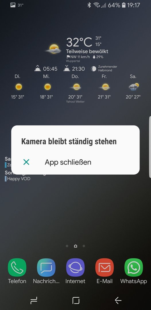

Ich habe gerade gesehen das ich noch mit der 6.0 unterwegs bin. Ich mache nachher mal ein Update auf 6.1 und vielleicht ist dann der Fehler verschwunden
Gruß MC
Dirty Flash auf 6.1 aber der Fehler bleibt
Gruß MC
Hallo, habe jetzt auf die 6.1 Updatet, Problem mit der Kamera App immer noch und wie ich lese bin ich wohl auch nicht der einzige. Sorry aber meine frage wie mache ich das mit dem Log. Posten?
@jet877 Find ich schon sehr merkwürdig, weil mein Gerät und auch das vom Tester, und auch jede Menge andere Leute im Chat ebenfalls von keinen Problemen berichten..
alogcat app z.B aufzeichnen lassen.
Damn grad dirty geflasht auf 5.1 von 5.0 und zack hab ich den Fehler auch
Edit: mit dem kamera mod von zeroprobe läuft es wieder, da dieser die app updated auf die neuste Version (8.1.00.13)

@Black_Focus hast du im Aroma nen Kamera Galerie Mod ausgewählt? Der basiert nämlich auf der alten Kamera, da würde mich das nicht wundern wieso die crasht.
Ja hab ich. Quickpic.wie immer.
Konntest was sehen im log?
@Black_Focus Bin grad an den PC, checke das jetzt.
EDIT: Jo, liegt an der alten Kamera apk. Hab die Mods jetzt rausgenommen, hab kb die neuzumachen, da zero das im Mod inkludiert hat.
Wenn du die ROM reflashst, und den Mod weglässt funktioniert die Cam.
