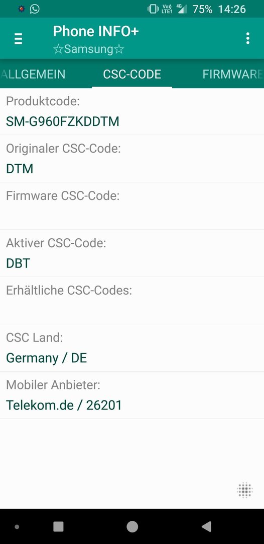

Das 4G Symbol bleibt, auf 5.3 hat es noch problemlos funktioniert. Habe versucht es mit Gravity Box auf LTE zu ändern aber auch hier bleibt nach einem Reboot das 4G..
CSC müsste auch passen :confused2:

@j1gga84 liegt daran, dass du deine CSC total durcheinander geworfen hast, und meine ROM es aus EFS ausließt.
Und da DTM (Telekom.de Branding) nicht in der OXM multi csc enthalten ist, werden auch keine CSC Features für dich aktiviert.
Reaktionen: j1gga84
Das wundert mich allerdings, da ich eine 4 teilige DTM Stock ROM geflasht hatte..
Wie bekomme ich die CSC nun korrekt hin, so dass es wieder funktioniert?

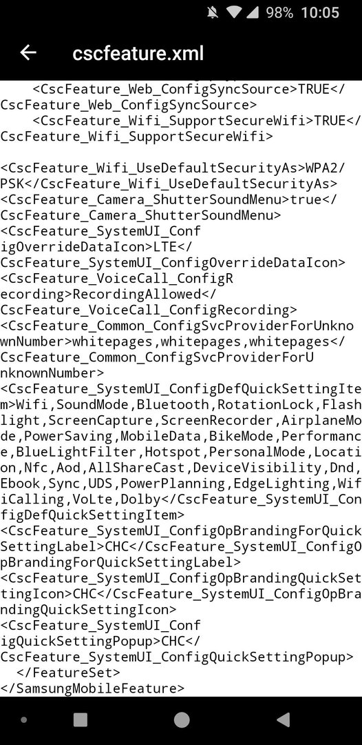

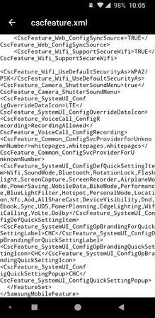

@j1gga84 Ich würde mal odm/omc/DBT/conf/cscfeature.xml schauen ob unten am ende die Zeilen eingefügt wurden, die du im Aroma Installer ausgewählt hast.
Eig. sollte das funktionieren, da du bei Aktiver CSC DBT stehen hast. Wenn dort nix drin steht, schau mal in odm/omc/XEU/conf/cscfeature.xml, ob dort die Codes eingefügt worden sind.
Reaktionen: j1gga84
@SoLdieR9312
Bei DBT steht es nicht, allerdings bei XEU wenn ich das richtig sehe..
@j1gga84 Jap, dann sind definitiv deine CSC durcheinander. Würde in die efs/imei/mps_code.dat DBT eintragen und rom erneut flashen, sollte dann gehen
Reaktionen: j1gga84
@SoLdieR9312
Hat funktioniert, nun wird wieder alles korrekt angezeigt, danke dir :)

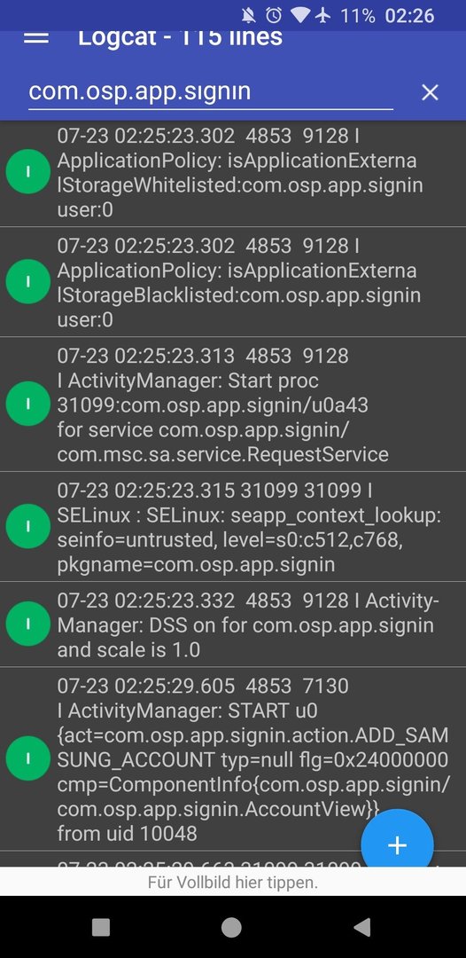

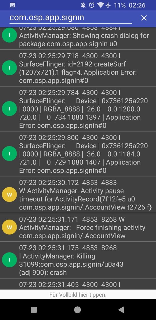

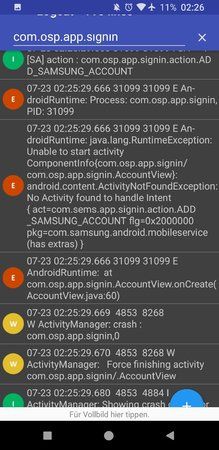

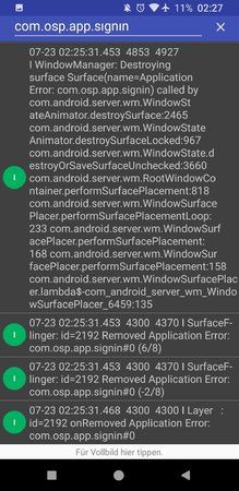

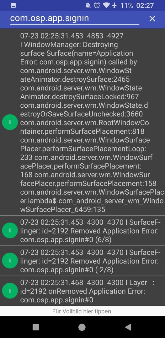

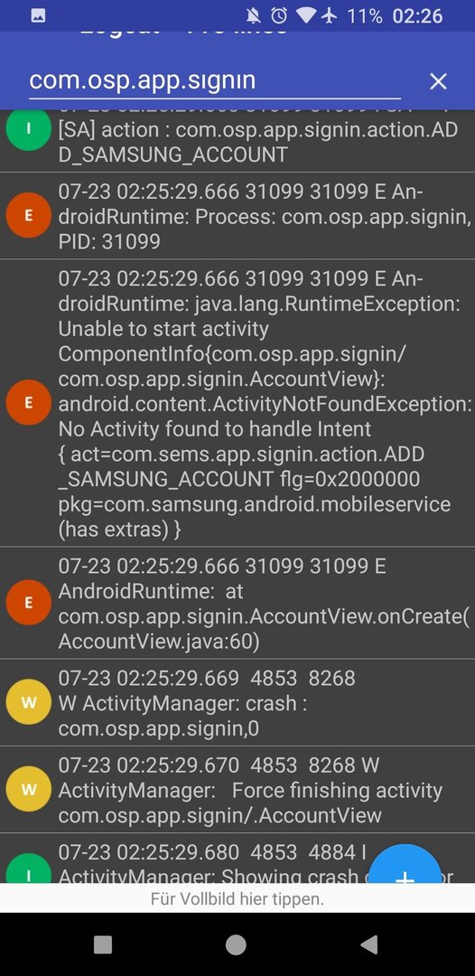

@SoLdieR9312 und alle anderen :)
Kann mich in mein Samsung Konto nicht einloggen, logcat habe ich mal beigefügt.
An was könnte das liegen? :confused2:
@j1gga84 am besten mal nen richtigen Log senden. Hab keine Probleme mich einzuloggen. Solange die SamsungAccount app da ist sollte das eig kein Problem sein.
bei mir funktioniert der samsung account auch
Hast du die aktuelle Version vom "Samsung Account"?
Es könnte auch am Kernel legen.
Die neuste Samsung account App ist da, allerdings hatte ich die nachträglich installiert glaube ich und nicht über den aroma Installer, vll liegt es daran..
Die Youtube App crasht auch in einer Tour und ich weiß nicht wieso.. Logcat anbei..
Wer kennt sich damit aus und weiß an was das liegen könnte?
Danke & Grüße

@j1gga84 sieht stark nach overlay aus oder xposed. Laut log jedenfalls kein ersichtlichen Grund eines Crashs.
