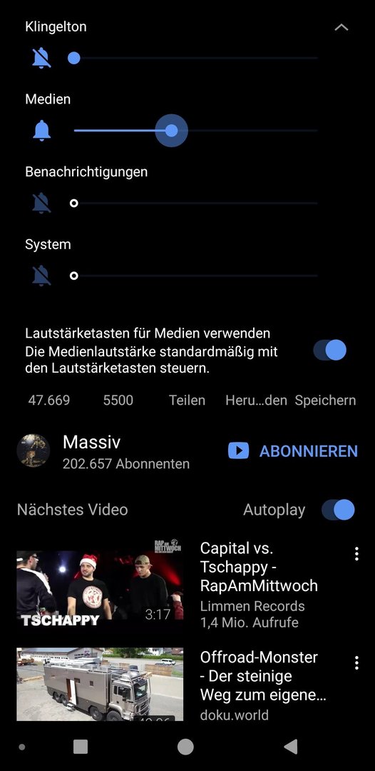

Was anderes, kann ich den Hinweis mit den Lautstärketasten ganz unten irgendwie ausblenden beim Ändern der Lautstärke, da man das ja im Menü einstellen kann, irgendwie nervt das

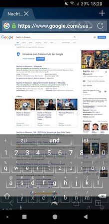

Außerdem blendet sich die SwiftKey Tastatur manchmal nicht ganz aus und ich weiß nicht woran das liegen könnte.. Habe das Phänomen auf anderen Geräten nicht.
