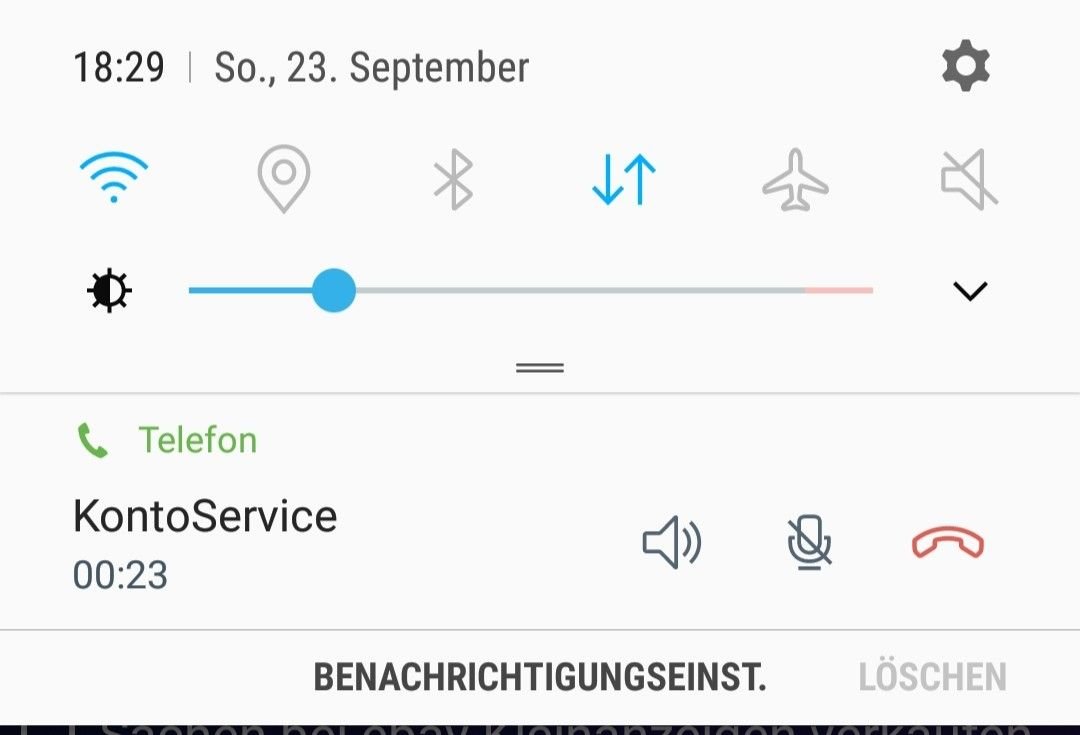

Anrufen funktioniert ganz normal aber sobald ich aus der Telefon App rausgehe und das Telefonat im Hintergrund weiterläuft komme ich nicht mehr in das aktive Telefonat hinein.
Wenn ich die Statusleiste runterziehe sehe ich zwar den aktiven Anruf, wenn ich darauf klicke um wieder in die App und das aktive Telefonat zu wechseln passiert einfach nichts, das Draufdrücken hat also keine Funktion.
Ich habe das ganze nochmal beim S7 meiner Freundin (ebenfalls Android 8.0) getestet, da kommt man ganz normal wieder in die Übersicht des aktiven Telefonats.
An was könnte das liegen?

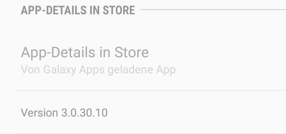

Versionsnummer der Telefon App:
3.0.30.10 und die der Kontakte App 3.8.25.5

Komisch - hab ne andere Version. Muß ich mal testen, ob mit der auch das Problem existiert.
EDIT: Sorry - doch gleiche Version...

Hast du das Problem auch?
Wie sieht es bei den anderen aus?
Habe das S9 mit der ROM 8.2 und dem neusten ELS Kernel aus der ROM.
Hab kein Problem.
Ich komm wieder in das Gespräch rein.
Vielleicht hilft ein Neustart.
Reaktionen: j1gga84
@j1gga84 Ebenfalls kein Problem. Kann einfach wieder ins Gespräch^^
