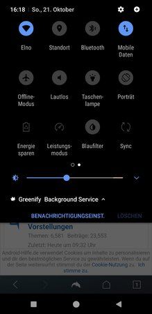

Hat zwar nichts unmittelbar mit der ROM zu tun aber seitdem ich ein Update von Greenify gemacht habe erscheint beim Runterziehen der Statusleiste eine Mitteilung gemäß Screenshot, den man durch Wischen nicht wegbekommt. Die Meldung war vorher nicht da. Wie bekomme ich die wieder weg?
Nach links wischen und Benachrichtigungen für greenify ausschalten

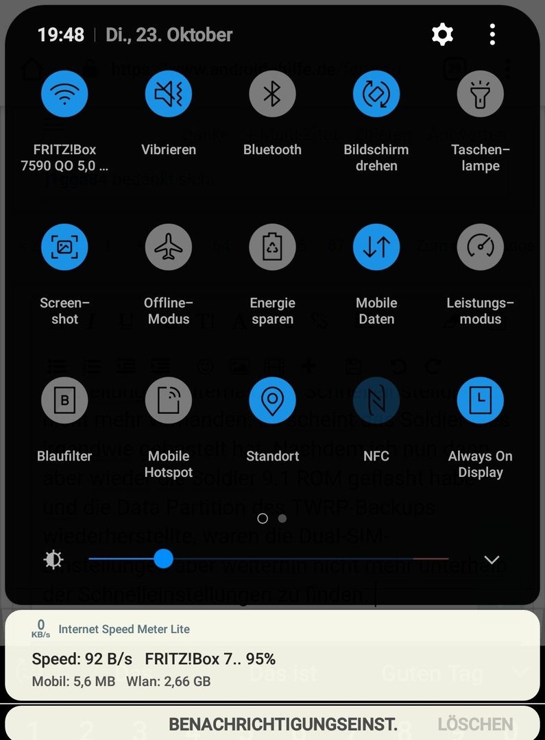

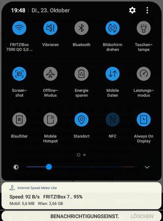

kann mir jemand sagen wie ich die Einstellungen für DUAL-SIM, also welche der beiden SIM-Karten für SMS, Telefonate und das Internet verwendet wird, wieder unterhalb der Schnelleinstellungen wieder anzeigen lassen kann? Ich habe kürzlich mein S9+ Duos mit der Original Stock ROM von Samsung gerootet und davon dann ein TWRP-Backup erstellt. Hierbei waren diese Einstellungen unterhalb der Schnelleinstellungen nicht mehr vorhanden. Es scheint das Soldier dies irgendwie gebastelt hat. Nachdem ich nun dann aber wieder die Soldier 9.1 ROM geflasht habe und die Data Partition des TWRP-Backups wiederherstellte, waren die Dual-SIM-Einstellungen aber weiterhin nicht mehr unterhalb der Schnelleinstellungen zu finden. Siehe Screenshot, an der Stelle waren bislang die Dual-SIM-Einstellungen zu finden.
