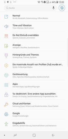

@SoLdieR9312 Ich habe nun das Update 10.2 installiert und nach dem ersten Neustart staunte ich nicht schlecht als die Einstellungen etwas kurios aussahen, siehe Screenshot. Ich habe dann das Gerät nochmals komplett zurückgesetzt und einen clean Flash ausgeführt, diese komischen Einstellungen und Bezeichnungen blieben. Woran kann das liegen?
@AndroidenMick das hatte ich auch. Du hast bestimmt den MOD geflasht? Lasse da mal den Outdoormodus weg.

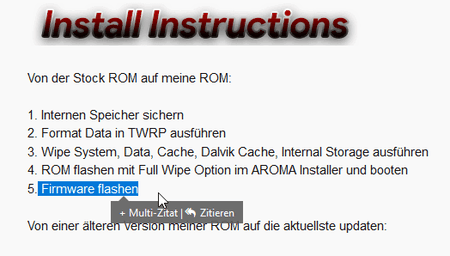

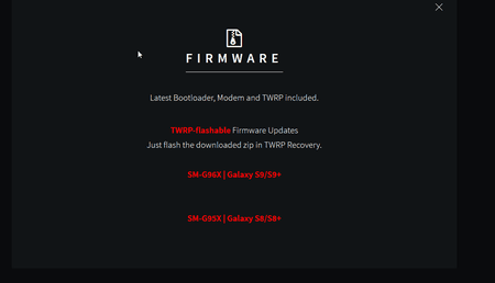

Ist das normal, dass bei der Website unter Firmware nichts zu finden ist?
Laut der anleitung, soll ich ja erst die ROM und dann die firmware flashen. Aber habe bis jetzt nur die 3 GB große Zip(G96XF-FD-N-BRJ8_by_SoLdieR9312_10.2_r49.zip) geladen, von der Seite.
Frage lieber vorhher, bevor ich irgendwas falsch mache :D

@l0wb1t
die Webseite war wohl grad offline hat bei mir bis eben gar nciht geladen. Jetzt sind die Dateien auch wieder da.
