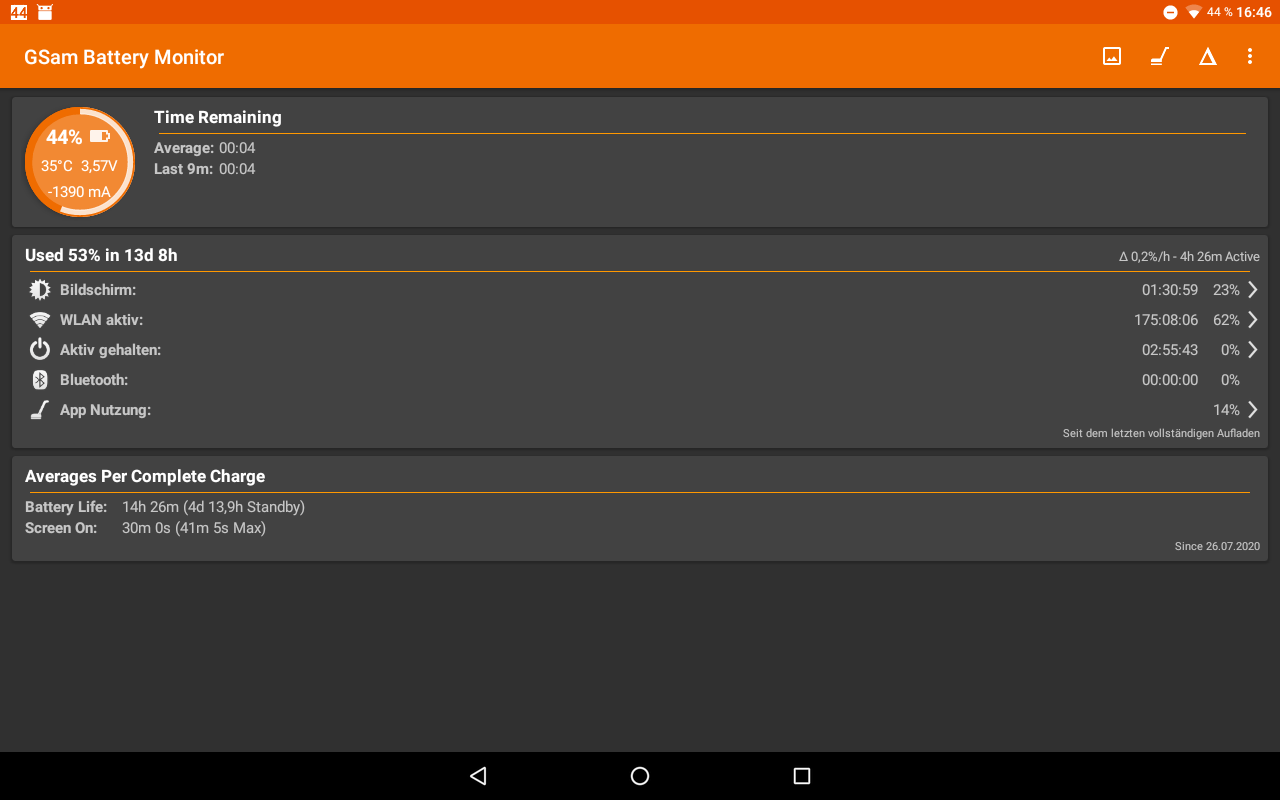

hier mal einen Zwischenstand. Aktuell hält sich der alte Akku tapfer.
Reaktionen: html6405
