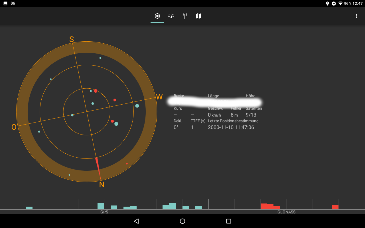

Hallo @joehl,
hier habe ich mal ein Screenshot gemacht mit SatStat von F-droid: SatStat | F-Droid - Free and Open Source Android App Repository
Standort freigegeben und hohe Genauigkeit eingestellt.
