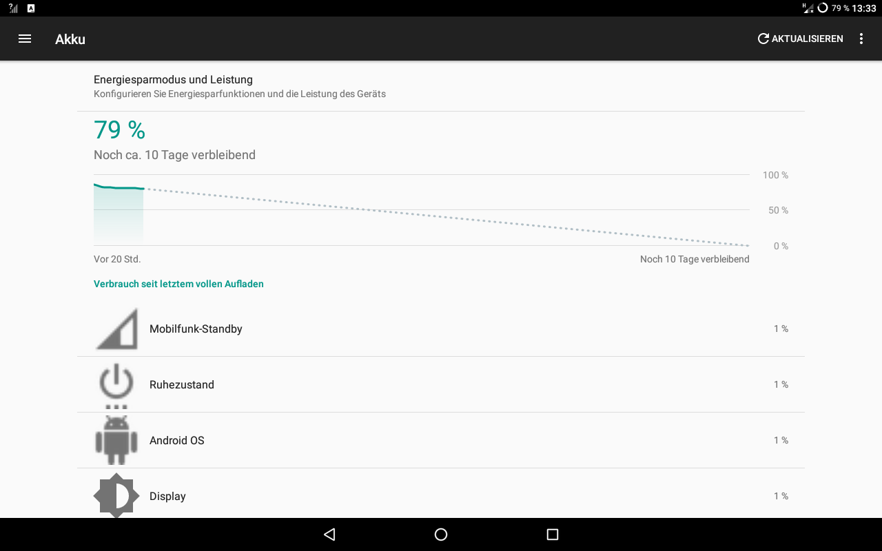

Hallo @html6405,
inzwischen habe ich mein P5100 mit lineage-14.1-20200602-HTML6405-espresso3g installiert. Hat auch soweit alles gut funktioniert. Anfangs war der Akku-Verbrauch auch extrem hoch. (von 100% auf 0% innerhalb von ca. 10 Std.) Nach ein paar Neustarts hält es inzwischen 6 - 7 Tage, das ist für das Alter super. Es sind keine GAPPS installiert.

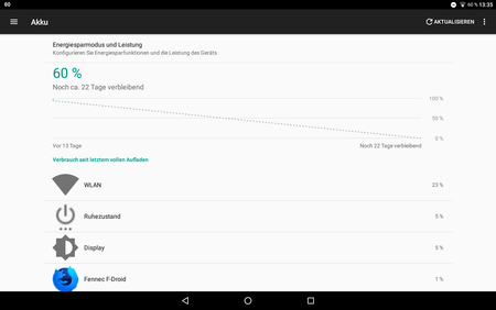

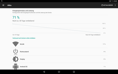

so sieht es aktuell bei mir aus mit dem Akku-Verbrauch.
Seit ich die LineageOS 14.1 von @html6405 drauf habe, komme ich sehr weit.
Ich kam von der Slimrom7 vom @Android-Andi34. Da hat es mir trotz ausgeschaltetem Gerät den Akku leer gezogen.
Ich betreibe immer das Teil komplett ohne GApps.
