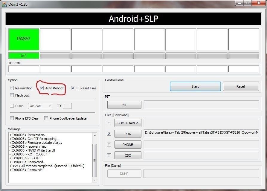

hast bestimmt vergessen den "auto reboot "bei odin letzten Datei (CWM Version 6.0.1.2) rauszumachen. Stand aber in der Anleitung. Also noch mal die letzte Datei über odin flashen.
wenn die Datei dann drauf ist (odin Grün zeigt) usb-kabel entfernen ,und die beiden tasten so drücken wie schon beschrieben.
Find da nix von auto report sorry
oder du nimmst deine 4.1.2 SamsungFw und installierst sie so wie du es gemacht hattest und dein Tab ist wieder so wie es vorher war.
Dann liest du in Ruhe erst mal die Sachen durch und startest dann nochmal ein Versuch.
Auto Reboot steht in der mitte von den 3 siehe grafik
