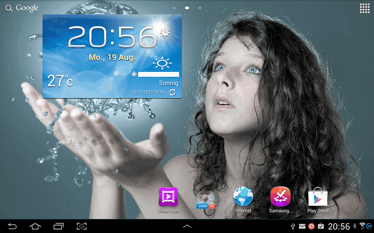

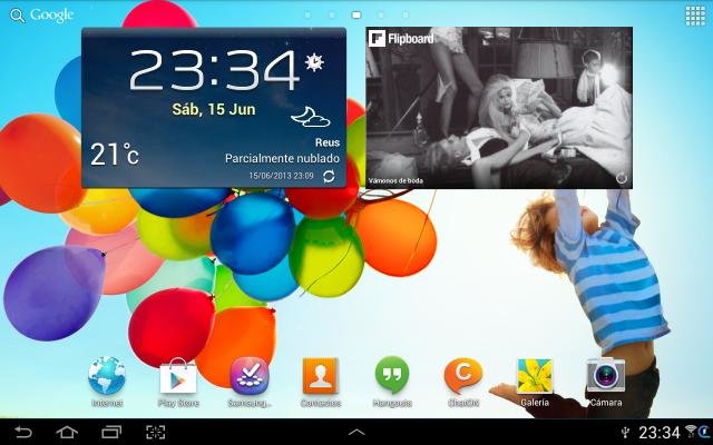

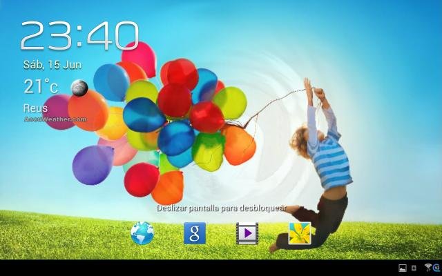

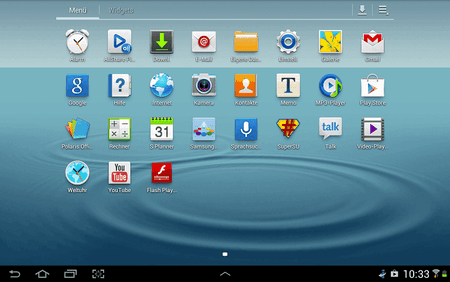

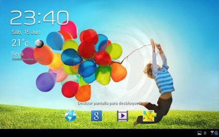

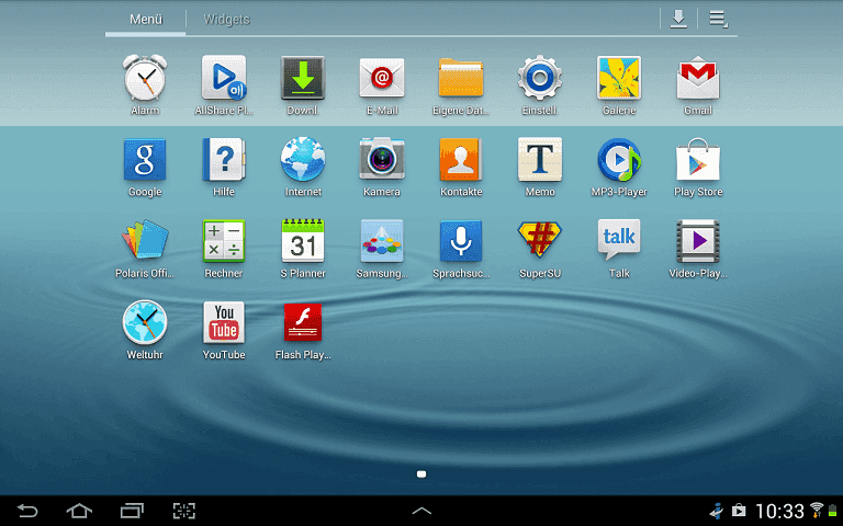

Die ersten 3 Bilder von rikku9999 die letzten 3 von mir

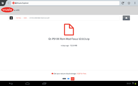

hallo silvesternet,
danke fürs einstellen, aber irgendwie loaded da nix down.kannst du mal bitte prüfen?
nichts zum anklicken.
danke
hallo acwob
mit den Tab geht der Down nicht, hast du den kein Pc in der Nähe ?
Moin silvesternet,
aha, gut dann später mit dem PC, kein Problem, danke.
Ich nehme an durch das große Down wird eine Speere im Server sein für mobil Geräte

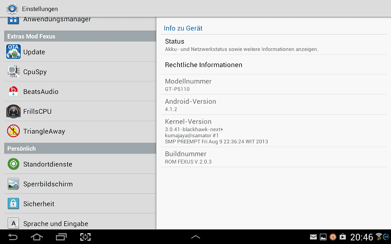

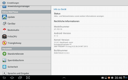

ist die app Triangle away auch schon in der rom integriert?
schau Bild 4. Die Apps sind alle im "Extra Mod Fexus" schon dabei und müssen nicht installiert werden
