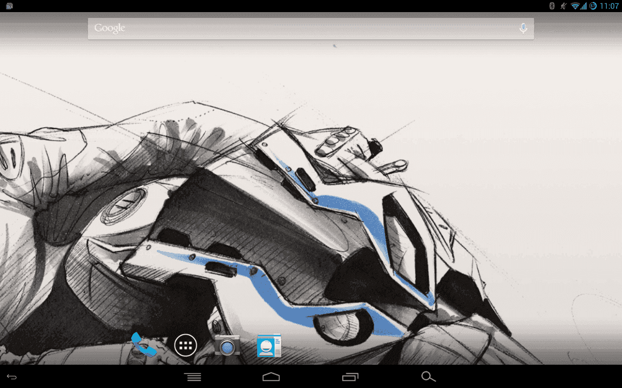

Jedoch habe ich zwei Fragen:
Ich möchte gerne das Aussehen, wie auf dem Screenshot auf der ersten Seite haben. Seitdem Update ist alles so wie hier auf dem Bild.
Und die zweite frage wäre, sobald ich ein Headset in die Büchse stecke, kann ich damit nicht mehr telefonieren, weil ich nicht mehr gehört werde. Woran liegt das jetzt? Konnte nirgends ein Bug Report lesen darüber.
Grüße Renix
Grüße Renix
Da habe ich mal eine Frage zu deinem Screen. Wie hast Du es denn hinbekommen, dass der "Zurück" Button ganz links aussen ist? Bei mir ist das Ding immer in der Mitte angeordnet wie es eigentlich bei 4.2.1 leider standard ist.:confused2:
Nach langen Einstellungen habe ich es so hinbekommen. Doch nervt mich es, wie es so gelöst ist. Das alte war besser aufgebaut. Dafür gefallen mir die Buttons jetzt besser für die Einstellungen der Infoleiste.
Und zwar versteckt sich die ->Einstellung->System->Navigationsleiste
Musst etwas tüfteln :)
Gruß Renix

Predator74 schrieb:
Mhm klar da habe ich es auch schon versucht. Aber mit welchem Trick bekommst Du den Zurückbutton wirklich ganz nach links? Ich bekomme das nicht geregelt. Könntest Du das bitte etwas detaillierter beschreiben?
Vielen Dank :thumbsup:
Du mußt zuerst auf den zurück-button gehen und dem was anderes zuteilen ,danach auf das kleine plus-zeichen und da dann das zurück für das plus einstellen!
Du kannst natürlich auch dem zurück-button nichts zuteilen,dann hast du weiterhin nur 3 buttons!Aber der zurück-button ist dann eben,zwar etwas kleiner, aber dafür ganz links!
