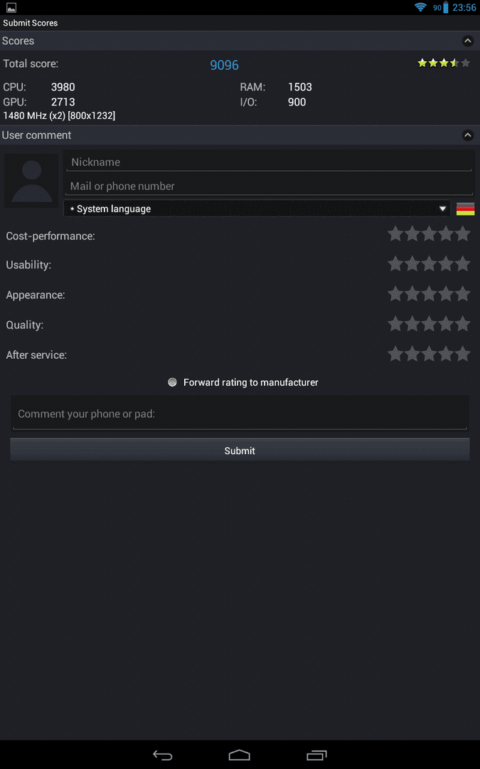

Yep , geht nicht!Die System UI Apk geht überhaupt nicht!:confused2:
sag ich doch .Alles sch..... Versuche mal die Apk zuersetzen.
Kannste vergessen, also wieder alles zurück
Reaktionen: konsumhaus, stingrey, Beastie68 und eine weitere Person
Den anderen Kernel probier ich mal!

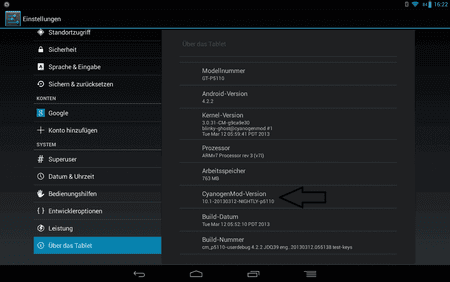

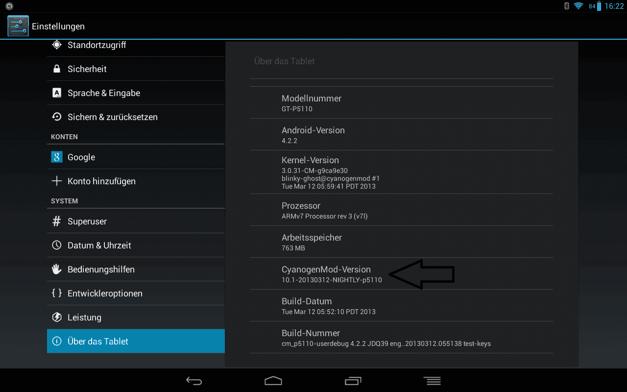

Für Bastler unter euch:
Möchte mal eine kleine Anleitung schreiben,wie ich die SytemUI.app ersetzt habe ( es gibt bestimmt auch noch andere Wege zum Ziel) :
Wenn ihr ein PC habt geht ihr folgender maßen vor
- Die Zip von HIER downloaden
- dann sie SystemUI.apk von HIER downloaden
Zipdatei öffnen ( WinRar habe ich genommen )-nicht entpacken- und den Ordner system/ app öffnen
SytemUI.apk ersetzen (nicht löschen) , es dauert ein wenig, nicht ungeduldig werden :blink:
Zipdatei schließen und auf MicroSDCard kopieren und unter Recovery installieren
Wer kein PC hat muß sinngemäß mit seinen Tab genau so vorgehen.
Als Packprogramm habe ich "X-plore" genommen.
Das es funst ,siehe grafik

Hi Silvesternet,
ich habe das gestern auch so gemacht und auch noch über"fix premesis??" installiert, was auch alles soweit funktioniert hat,allerdings hatte ich keine ober und untere Leiste mehr.
Ich konnte zwar alles nutzen aber ich konnte nichts abschalten!
Gruß el.toro
Ich hab gesehen, du hast die Leisten noch,warum?:confused2:
Hi el.toro
Die beiden Leisten hatte ich gestern auch nicht gehabt. Aber heute funst wieder alles. Also noch mal das selbe wie gestern el.toro, dann hast du die auch wieder. :thumbup:
