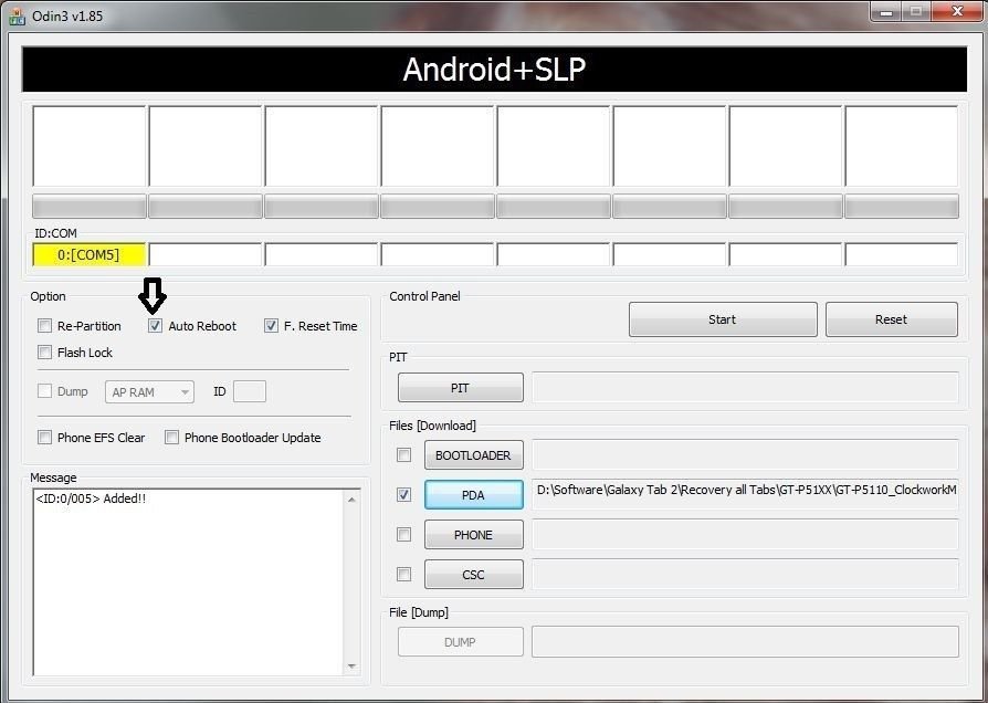

so sieht es bei mir nicht aus..dann liegt es daran aber wieso ?
Haste Fehler gemacht bei Odin. Soll ich es verraten?
und welchen? :D
Der ursprüngliche Beitrag von 20:56 Uhr wurde um 21:03 Uhr ergänzt:
Ja erzähl mal was mein fehler ist?
bestimmt nur ein haken irgendwo zuviel/zuwenig oder ?:D
Da wo der Pfeil ist muß das Häkchen weg. Recovery wie immer flashen bis grün ist. Usb Kabel entfernen.
Dann Powertaste und -Taste gleichzeitig drücken .Bis Samsung erscheint,dann power loslassen. etwa 5sek auch die - Taste. Dann haben wir das Recovery.
