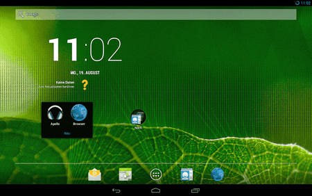

Hm, bei mir funktioniert es mit den Ordnern mit dem 17.08 Nightly. Habe schon mehrmals neu gebootet. Ordner lassen sich öffnen und die Apps starten. Horizontal und vertikal geht.
Habe CM10.2 im Dualboot mit dem Blackhawk Kernel 1.8.3
G5110, CM10.2

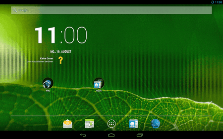

Habe gerade die vom 18.08 als neu inst.Rom genommen. Der Fehler ist immer noch. Werde es morgen mal versuchen eine ältere Version und dann die Neue drüber zu flashen, mal schauen ab der Fehler dann noch ist.
Habe jetzt als erstes die CM10.2 vom 15.08 geflash und dann die vom 18.08 drüber und siehe da die Ordner bleiben erhalten und lassen sich öffnen.
Reaktionen: freinet
