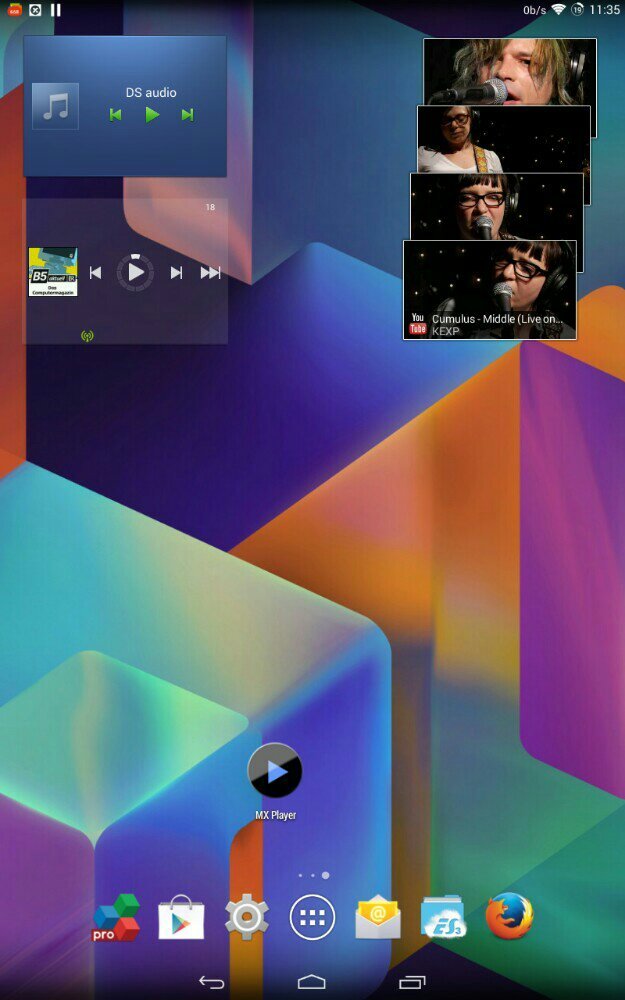

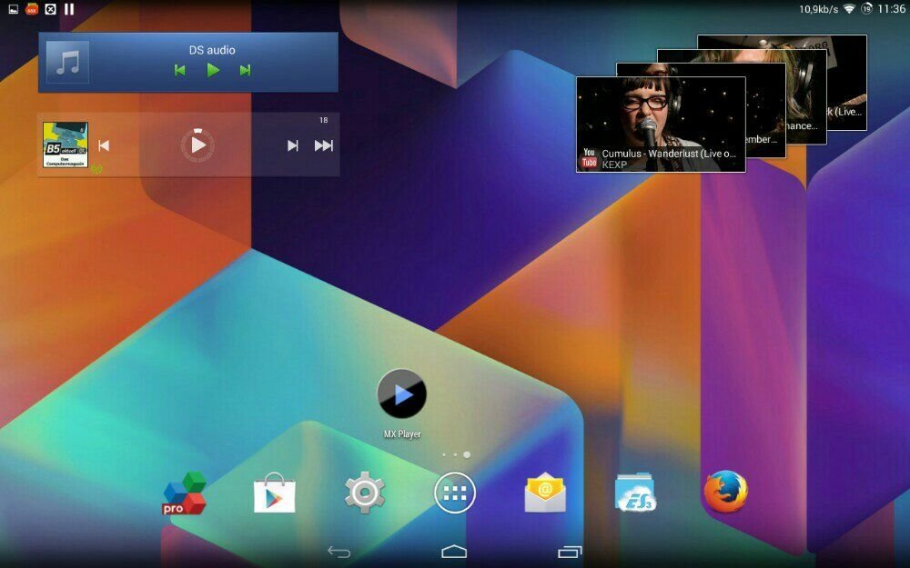

uploadfromtaptalk1391942300905.jpguploadfromtaptalk1391942333545.jpg hier zwei Screenshots mit ds audio, beyond pod und YouTube.

Zu deinen Screenshots: irgendwie fehlt bei dem Launcher die Skalierungsoption für Widgets, bzw. habe ich sie noch nicht gefunen :p
