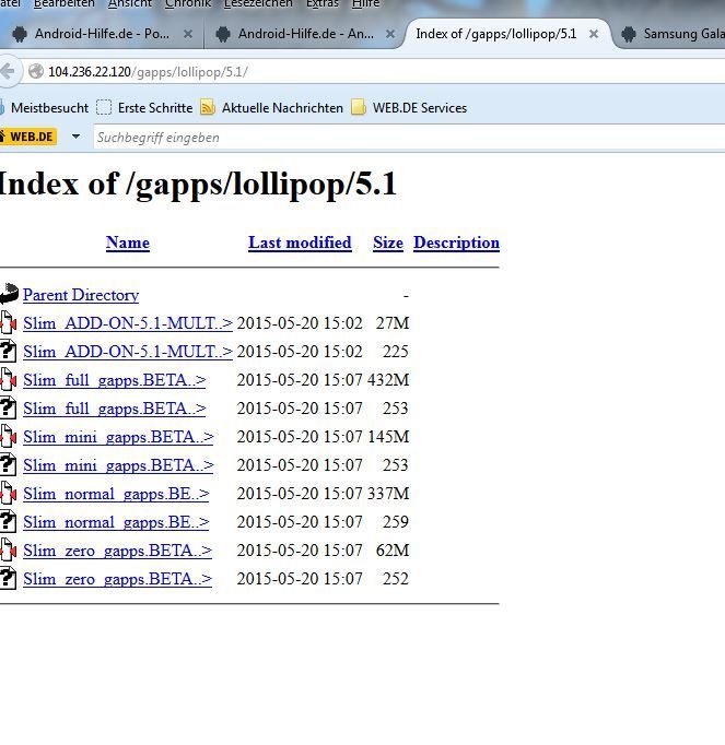

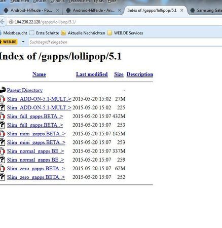

Du hast die passenden Gapps installiert?
Ich habe andere genommen als die die Misterx31 in einem link angiebt.
Der Link ist kaputt:huh:.
Wo kann ich den noch Passende Gapps bekommen??
Gruß Oliver
....danke @achvio...hab aber grad`mal geschaut,mein Link funktioniert doch:scared:
Index of /gapps/lollipop/5.1
Danke an achvio,
hat geklappt.
Grup Oliver
