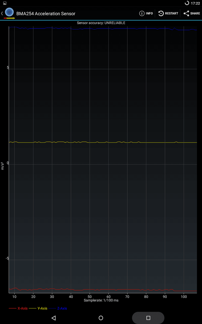

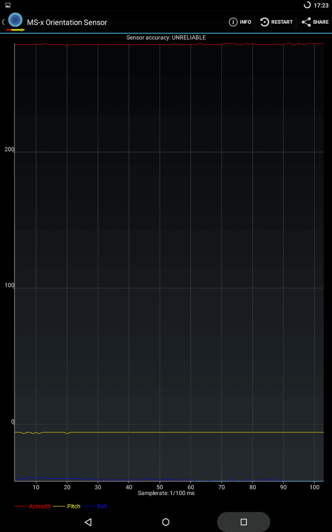

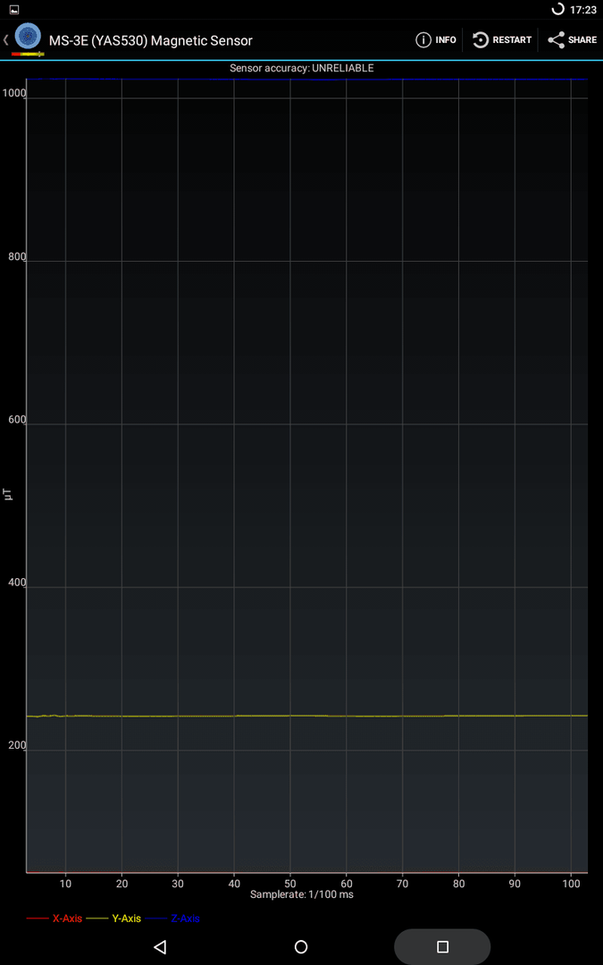

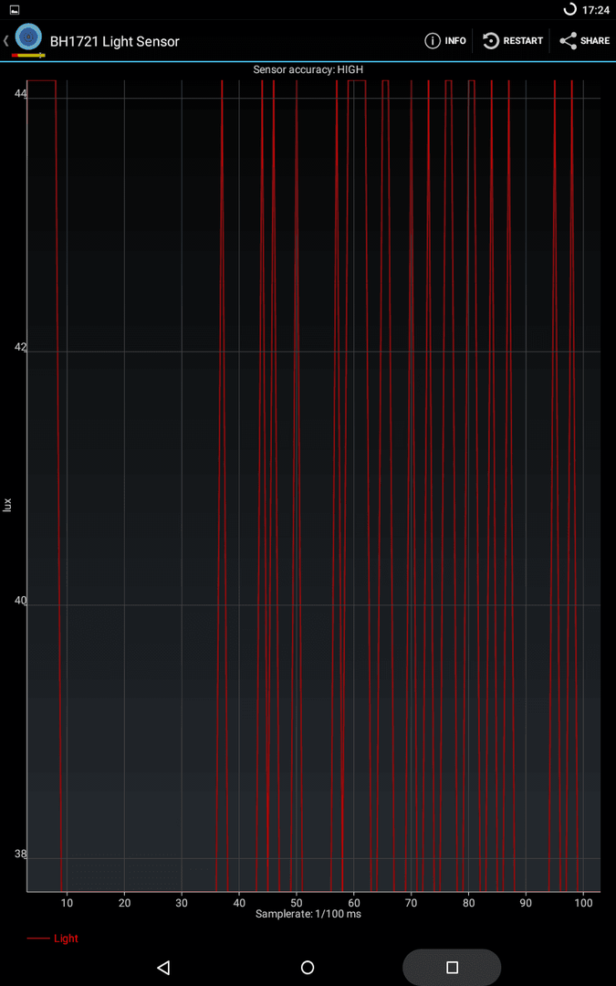

@Android-Andi34 hier mein screenshot von "sensor readout".
Als newMember bei XDA kann ich noch keine Anhänge hochladen.
Screenshot_2015-08-13-17-22-59.png Screenshot_2015-08-13-17-23-23.png Screenshot_2015-08-13-17-23-41.png Screenshot_2015-08-13-17-24-10.png
