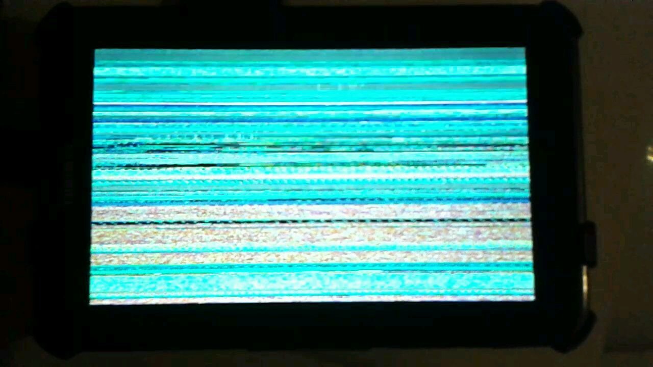

Hat jemand ne Ahnung, wie ich ohne Probleme beim booten des Geräts diese bunten Streifen wegbekomme?
Bild im Anhang.

Yep!
Du musst den JB- Bootloader aus dem 10.1 thread im xda- Forum
mit Odin als PDA flashen . Die Bootanimation startet allerdings immer
noch im Portrait- Mode. Das Flimmern ist aber weg.

@navidefy+
... ich kenn mich mit der Installation von Kernel leider nicht so besonders aus.
Für Duumies :
1. Datei runterladen
2. Flashen
3. sollte rennen ??
Welche Version nutzt Du denn ? 01. oder 02. ??
THX für Deine Bemühungen
Exakt.
Ich verwende den 02.OC- Kernel.
Generell kann ein Backup nicht schaden....
Nachtrag: Im thread wird ausdrücklich darauf hingewiesen, dass die aktuelle cwm- Version verwendet wird.
Gesendet von meinem GT-P3110 mit Tapatalk 2
@navidefy+
super vielen dank. geht das problemlos? müssen beim Flashen in odin irgendwelche häkchen gesetzt sein,oder einfach als PDA?
ist das flimmern ein Problem fürs tab bzw. der alte bootloader oder siehts einfach nur doof aus mit dem flimmern?
Ich habe einfach als PDA geflasht.
Zum Flimmern kann ich nichts sagen, mich hat es halt gestört, und im thread zum Blackhawk - Kernel war ein Hinweis, wie man das beseitigen kann.

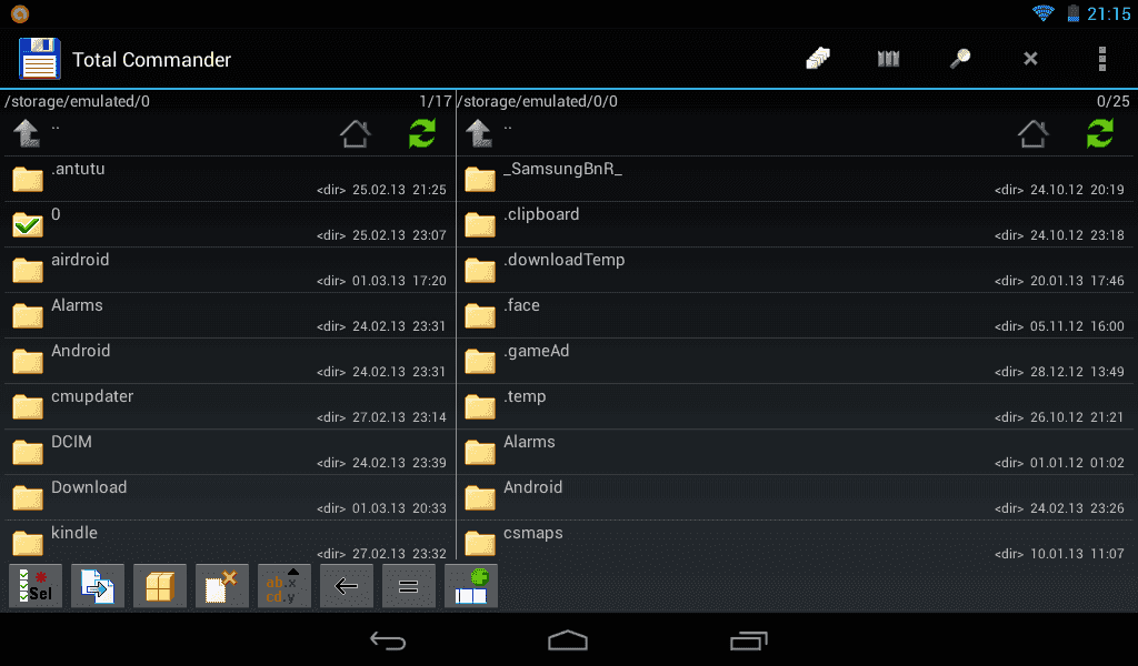

Hallo zusammen. Nach dem flashen von Cm über die stockrom ist mir heute aufgefallen, dass ein alter Ordner mit zig leeren unterordnern geblieben ist (s. Bild). Kann der Ordner 0 einfach gelöscht werden?
