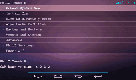

Das ist komisch...
Nimm doch einfach einen screenshot im recovery auf und poste den mal.
Android-Shot V1 herunterladen und entpacken: android-shot_windows.zip
Mein Update dafür runterladen https://www.file1.info/v8Rgu5r und die batchfiles dazu packen.
Wenn das Gerät im Recovery ist einfach an den PC anschließen.
1-Universal-Starter.bat ausführen und über das Menü wählen, was du machen willst ;) ("2 Screenshot running Recovery").
Welches Recovery läuft gerade?

Hoffentlich die für´s P3110 genommen ( CWM 6.0.1.1 ) - dann bitte mal das CWM updaten oder das PhilZ Touch flashen.

Nachdem das richtige "cwm-root-busybox combo" installier ist einfach über das laufende CWM die CWM 6.0.3.7 oder das Philz Touch, was ich vorhin gepostet habe flashen. (PhilZ basiert auf dem CMW 6.0.3.3 und ist mein absoluter Favorit).

Screenshot vom PhilZ angehangen
