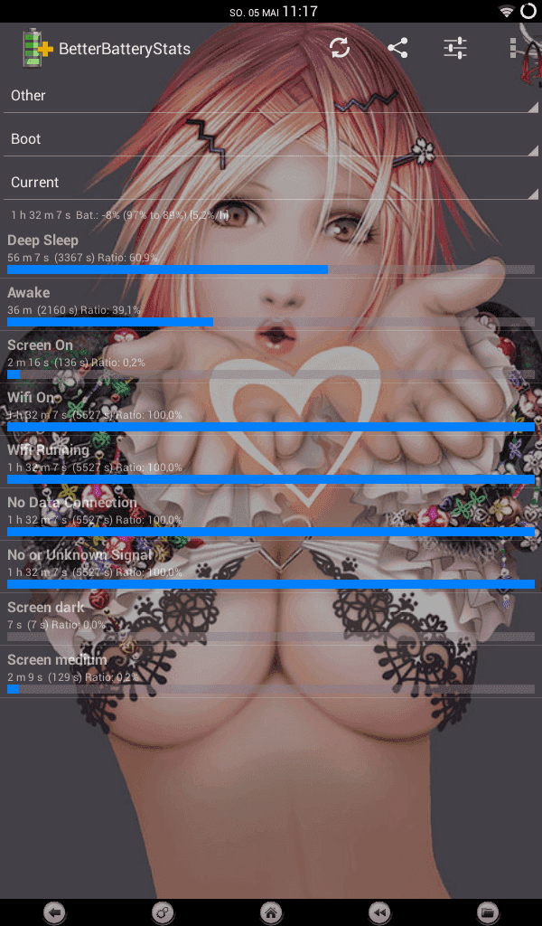

Erstes kleines Problem aufgetaucht. Tab geht nicht in den Deepsleep. Verbrauch der apps, auch der im Hintergrund, ist weitestgehend gleich geblieben. Aber irgend etwas verhindert den Deepsleep. Dadurch verbleibt es bei 300 MHz Minimum, was natürlich Akku kostet. Mal versuchen, ob ich mit Better battery stats weiterkomme
sent with thumb of right hand
Hier nicht, für die anderthalb Stunden die es jetzt an war, ging es für 56 Minuten in den Deepsleep, was auch die Zeit war, die es nur so rumlag.

ROM-eigener Kernel oder was "externes"? Ich hab den Blackhawk hier laufen und auch ihn im Verdacht. Oder en setting bei Trickster.
hab den Fehler wahrscheinlich gefunden, falsche Einstellung in Trickster Mod, mal in ner Std nachsehen.
OT: ist im neuen 0.1.1 dieses geniale Bootmenü schon mit drin oder muss die zweite zip fürs Bootmenü separat geflasht werden? Habs nur schnell überflogen.
Ist in 0.1.1 Enthalten
Fehler gefunden...leider sind es die Exchange-Dienste :thumbdn:
die verhindern zuverlässig den Deepsleep, brauch ich aber wegen Mail wirklich zwingend. So ein Mist... :wubwub:

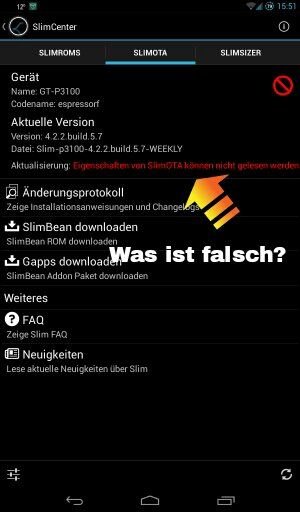

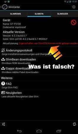

Eine Frage. Warum geht das nicht?
Ich glaube, das der OTA Link falsch gesetzt ist, beim HOX meiner Freundin klappt das OTA update ohne Probleme. Mich störts nicht :D da ich sowieso zweimal runterladen muss (Einmal am Tab über den Browser und einmal am PC für Openpdroid).
