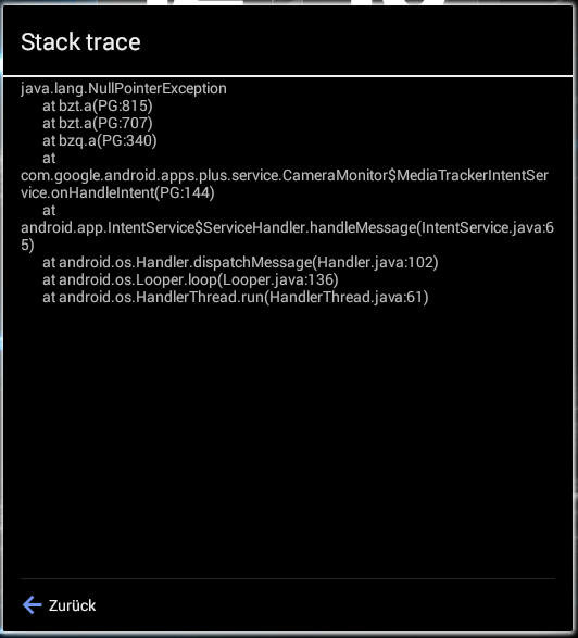

Fix funktioniert nur halb.
Kamera läßt sich mit anderen Kamera-Apps wieder nutzen.
Camera2.apk funktioniert nicht (unable to load App)
Noch immer FC bei Google+ (siehe Screenshot)
- Clean Install ohne Custom Kernel -
Update:
Nach De-/Installation der Google+ App gibt es bis jetzt kein FC mehr.
