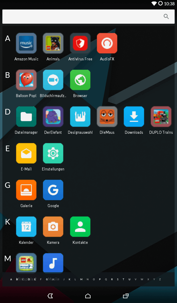

gerade habe ich mein steinaltes GT-P3110 nach dieser Anleitung/aus diesen Quellen mit LineageOS 13 geflasht.
Das läuft auch erstmal gut, allerdings ist mir gleich aufgefallen, dass die App-Icons recht unscharf/verwaschen erscheinen. Die Schriftdarstellung ist dagegen einwandfrei. Hat jemand eine Idee, woran das liegen könnte?

Hast Du denn noch eine Idee, woran die unscharfen App-Kacheln liegen könnten? Ich hab mal einen Screenshot gemacht:
Auffällig ist es vor allem bei denen mit grafischer Gestaltung.

Sorry, ich habe das P5110, also ein sehr ähnliches aber etwas größeres Modell und hab schon vor einiger Zeit beschlossen den alten "Kerl" nicht mehr mit zu viel neuem zu quälen. ;)
[P51XX]Welches Community-OS (~Custom ROM) würdet ihr empfehlen?
Keine Ahnung zum OC, denke schon das es möglich ist, finde aber das es kaum was bringt und schon länger nicht mehr geschaut.
