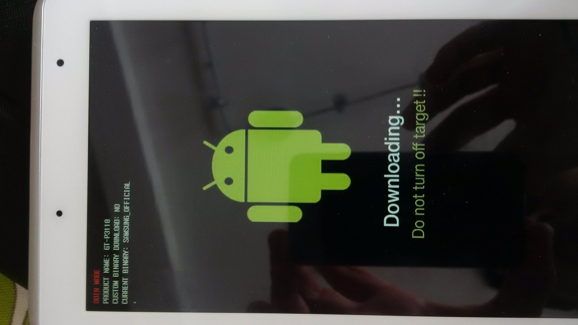

Hi zusammen,
erstmal besten Dank für die super Anleitung. Es ist alles super erklärt und auch nachvollziehbar.
Ich habe nur folgendes Problem.
OS und Gapps liegen auf der formatierten SD.
Das Starten mit der Minus Taste auf dem 7" geht auch.
Auf dem PC habe ich ODIN 3.10 als Admin gestartet und auch alles so eingestellt.
Jetzt an dem Punkt wo ich das Tablet mit dem PC verbinden komme ich nicht weiter.
Ich bekomme in Odin keine ID angezeigt um weiter zu machen.
Samsung Treiber habe ich installiert. Woran kann das liegen? Habe es auch mit der Version 3.09 probiert aber auch ohne Erfolg.
Ich hänge Euch mal das Bild an wie es auf dem Tablet aussieht.
Danke schon mal für Eure Hilfe.
Gruß Andi
Nachtrag: Es ging dann doch. Habe es auf meiner VM auf dem Mac hinbekommen. man muss nur beim 7" Tablet beim Neustart dann die "+" Taste und nicht die "-" Taste drücken.
Moin Andi
Das kann jetzt an vielen Sachen liegen : Virenscanner eventuell ausschalten:confused2:Kies deinstalliert!!!!:confused2:Gerätetreiber nach Anstecken des USB-Kabels von Windooof installieren lassen (kann bis 2Minuten Dauern):confused2::razz:Odin als Administrator gestartet:confused2:
Wenn das alles nicht funzt,könnte dein USB-Kabel oder die Buchse am Tab einen Defekt haben :sad:
