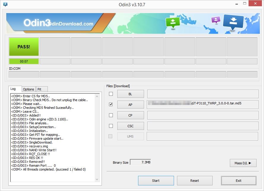

Ganz konkret: Der Odin-Screenshot sieht ok aus (siehe Anlage)? Kies war nie installiert.

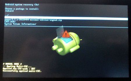

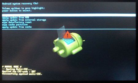

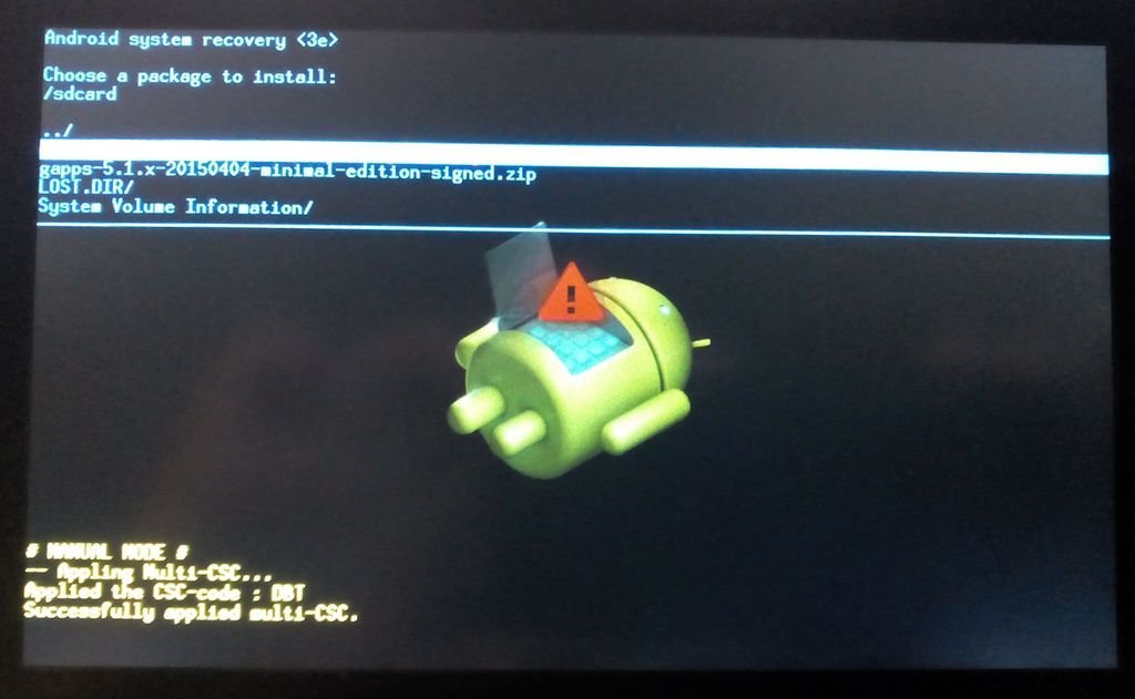

Wenn ich Power&Sound-Plus drücke und beim erscheinen des "Samasung Galaxy Tab2 7.0"-Logos
nur Power loslasse lande ich in einem "Andoid system recovery <3e>" (was auch immer das ist).

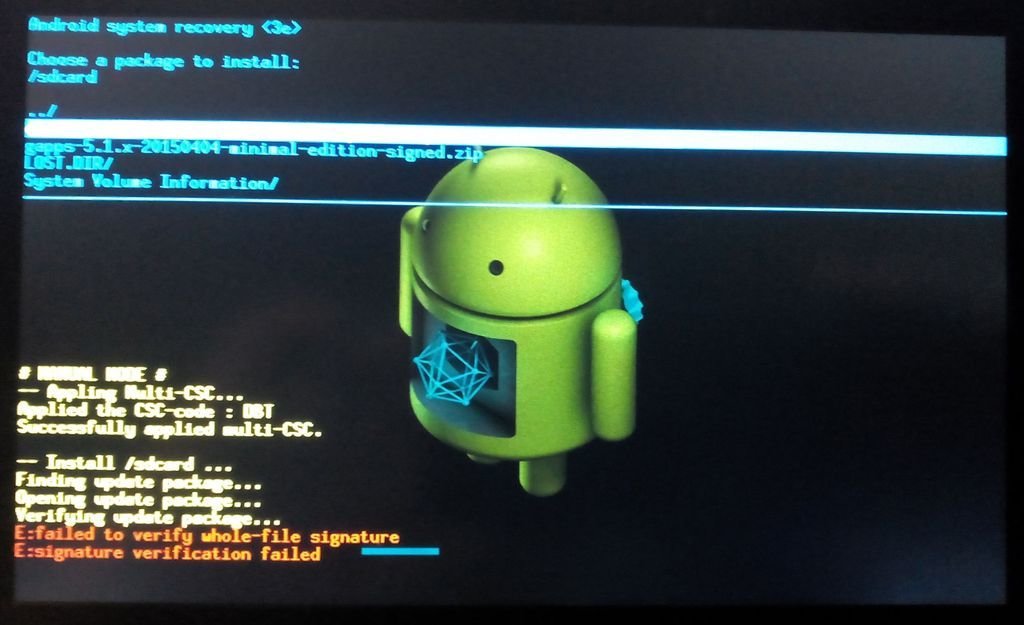

Hier könnte man zwar auch Updates einspielen, der Vorgang wird aber mit einem Fehler abgebrochen
(siehe Screenshots in der Anlage).

...alles Video- und Textmaterial scheint bei dir leider nicht zu funktionieren ... ich schreib dir mal `ne PN :sneaky:
Nachtrag :
Leider auch ein Fall für @html6405 .... defektes eMMC :crying:
