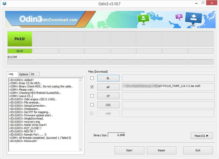

Hallo allerseits,
ich habe das Problem, daß ich diese Anleitung nur bis zum (vermeindlichen) Aufspielen von TWRP vefolgen kann,
denn ins das TWRP komme ich nach einem Neustart nicht (Gerät: GT-P3110):
Bei "Power & Sound +" kommt immer nur das weiße "Samsung Galalxy"-Logo,
bei "Power & Sound -" lande ich immer wieder bei "Warning! A custom OS can..."
Verwendete Software:
GT-P3110_TWRP_3.0.0-0.tar.md5 (auch getestet mit GT-P3110_TWRP_2.8.7.2.tar.md5)
SAMSUNG_USB_Driver_for_Mobile_Phones.exe
Odin3_v3.10.7
Ausgabe von Odin:
Siehe Anlage
Hat jemand einen Tip für mich? :-(
Grüße,
Lelo
