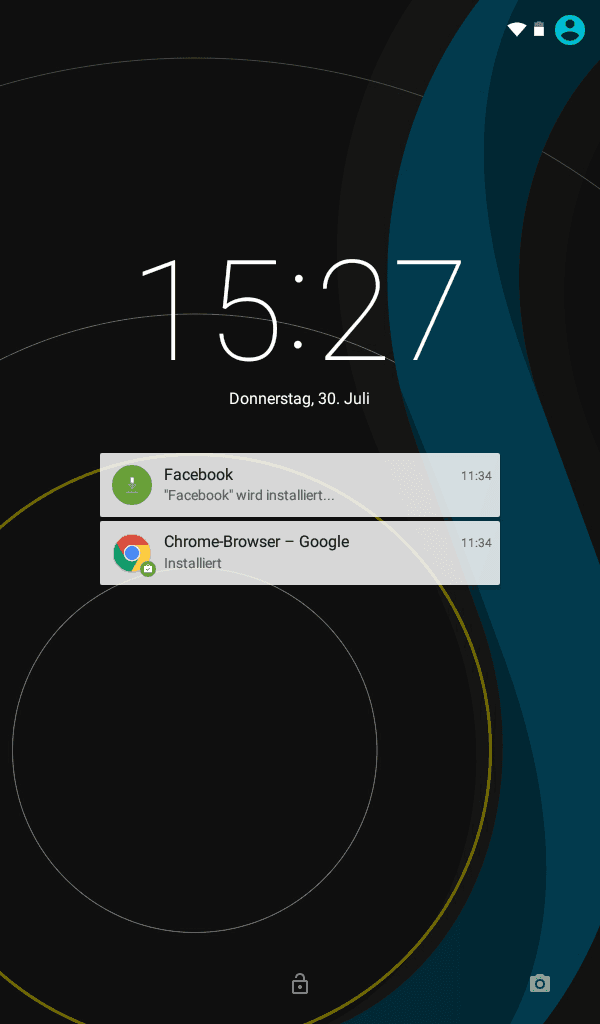

Ich habe immer noch Problme bei der Installation von Apps und Probleme mit den Icons. Mit der 0.2 kommt noch hinzu das Gmail nicht mehr synchronisiert und das gerät einfriert.

An die 4 Stunden :confused2:
Hat da jemand Abhilfe? Kann man sich Apps ziehen und über die Recovery flashen?

Die App ist nach 4 Stunden noch nicht installiert gewesen. Ist bei vielen Apps so.
FB und / oder der Browser :confused2:
....na da stimmt doch was nicht ...das I-Net ist zwar gerade überlastet wegen Windows10 ... aber .. hmm
Liegt irgendwie definitiv an der Rom. Die Cm Nightly funzt einwandfrei mit er Installation von Apps.
