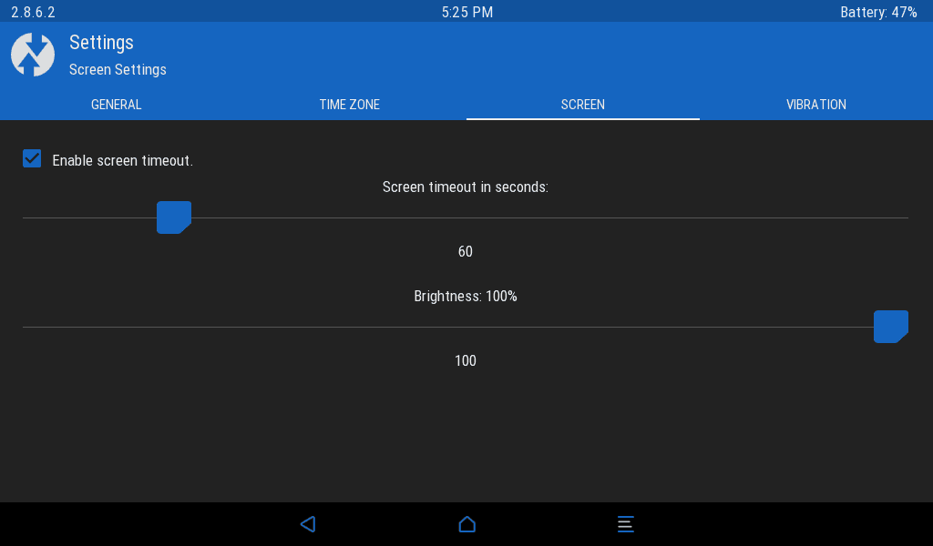

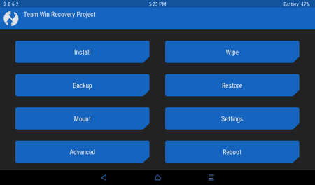

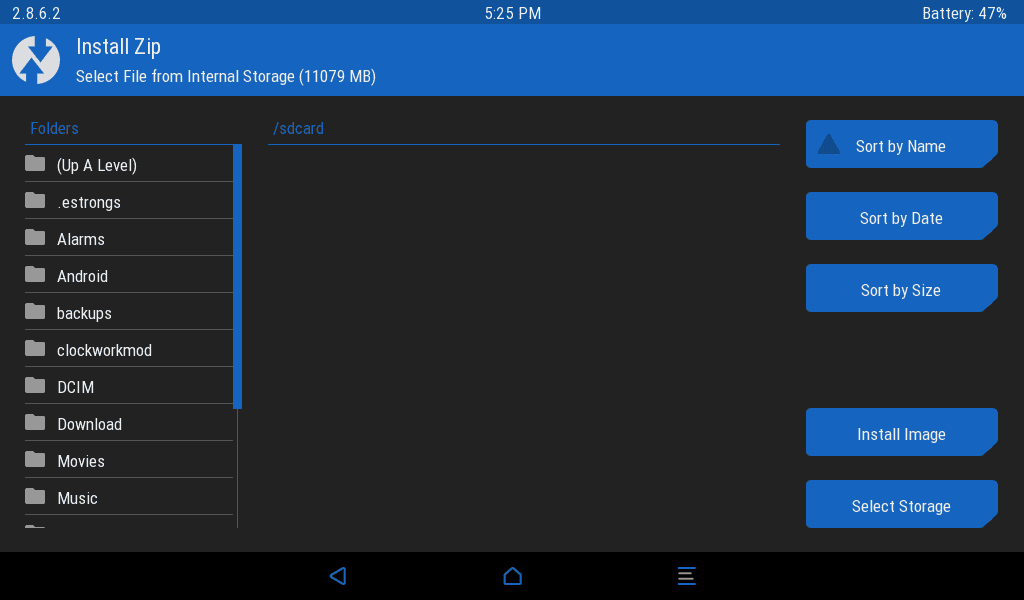

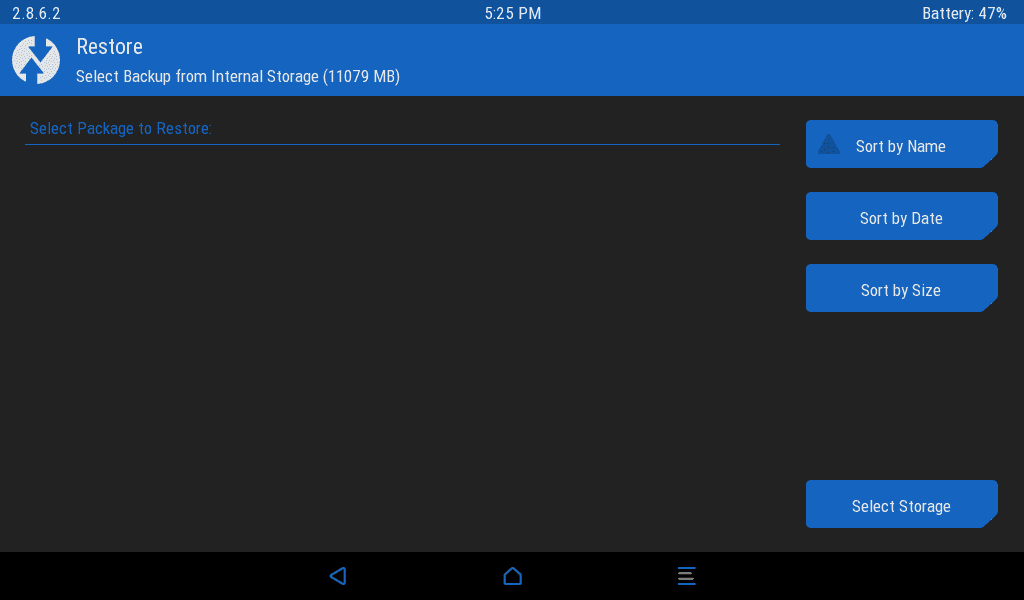

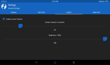

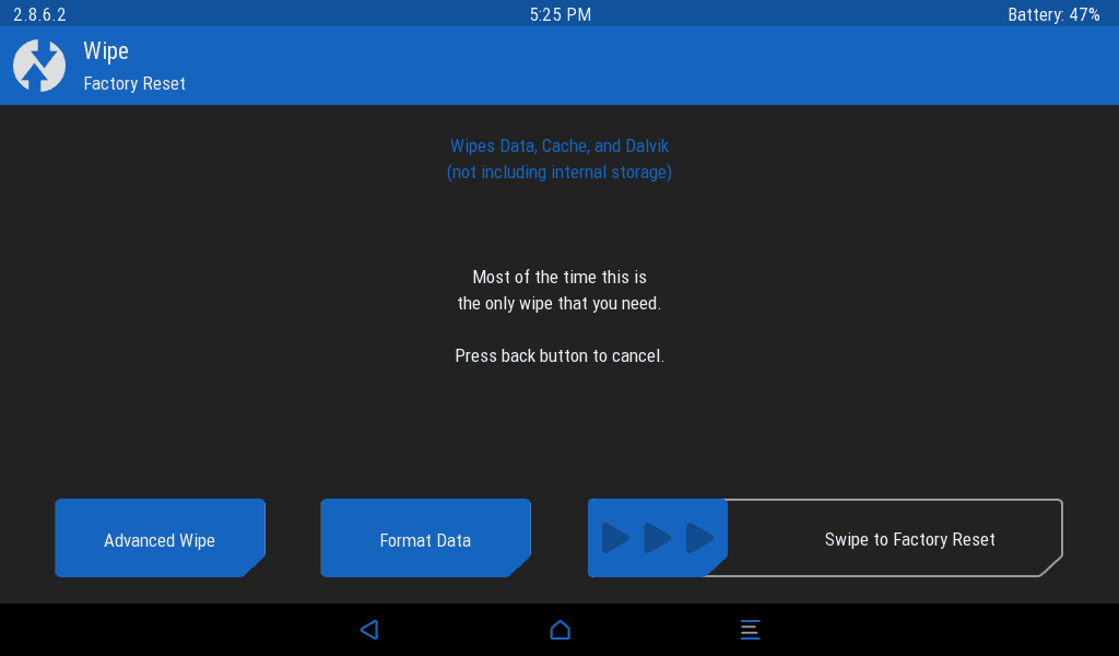

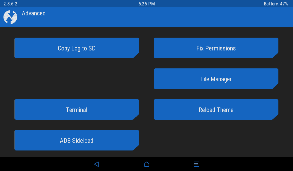

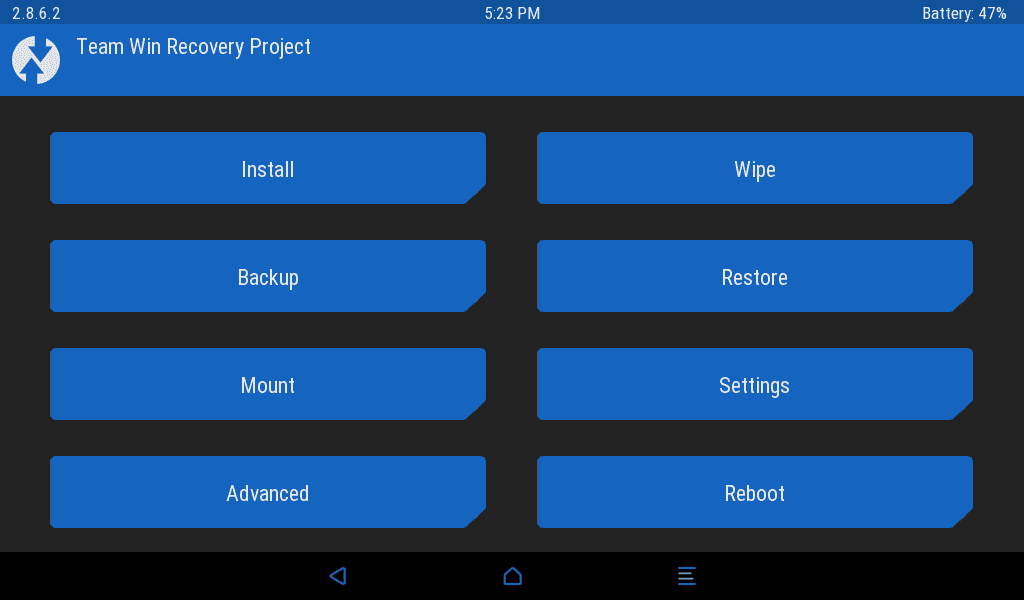

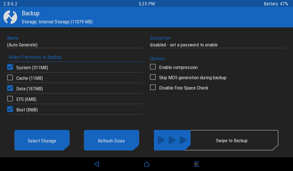

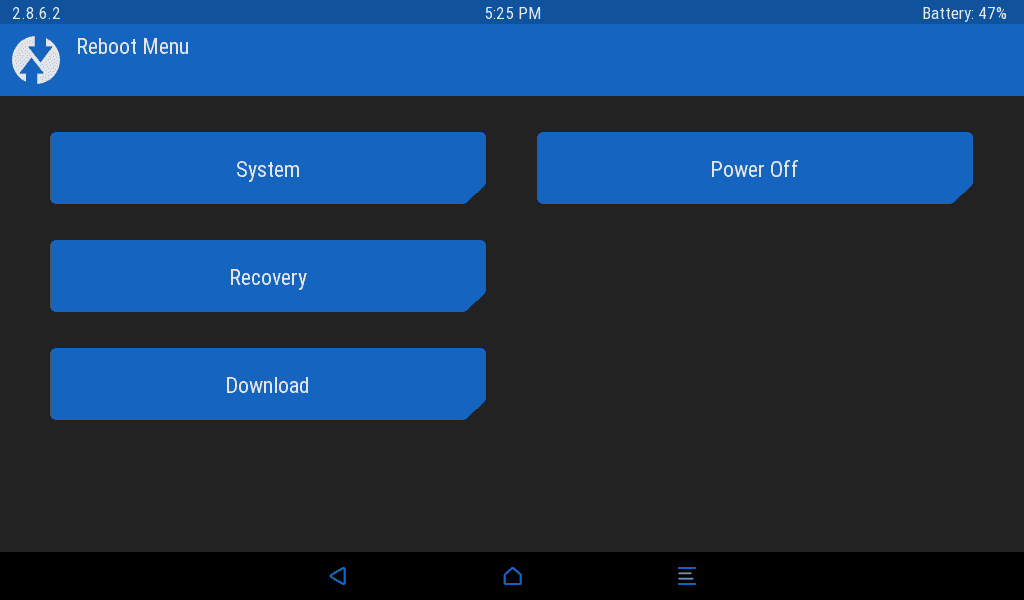

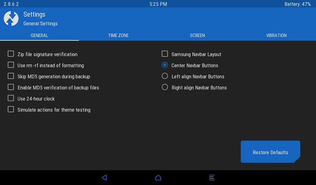

Im Anhang deas neue, zukuenftigfe TWRP Theme (WIP) zum testen.
Ihr benoetigt hierfuer mein aktuelles TWRP 2.8.6.2 !
INSTALLATION
  1. Theme herunterladen ("ui.zip", bitte nicht umbenennen!)
  2. Auf dem internen Speicher den Ordner "TWRP" öffnen und einen neuen Ordner "theme" darin anlegen
  3. "ui.zip" in den Ordner "theme" kopieren
  4. Recovery neu starten
