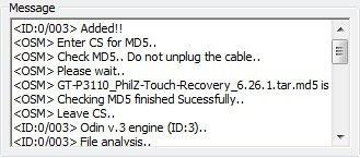

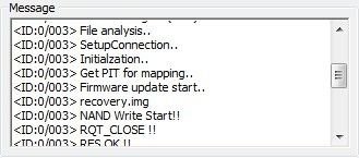

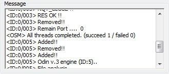

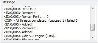

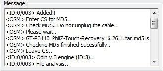

Was sagt den die Text Box in Odin?
Ich habe mal bilder davon gemacht für mich sieht das alles gut aus.
Ich habe zwar Custom-Roms schon mal auf einen Smartphone installiert aber das ist schon ne weile her hätte ich das Tab irgendwie vorbereiten müssen?
Tschau Eik

Sieht gut aus, succeed 1.
Wichtig ist, dass du nun bloß nicht die Rom bootest! Du musst direkt ins Recovery!

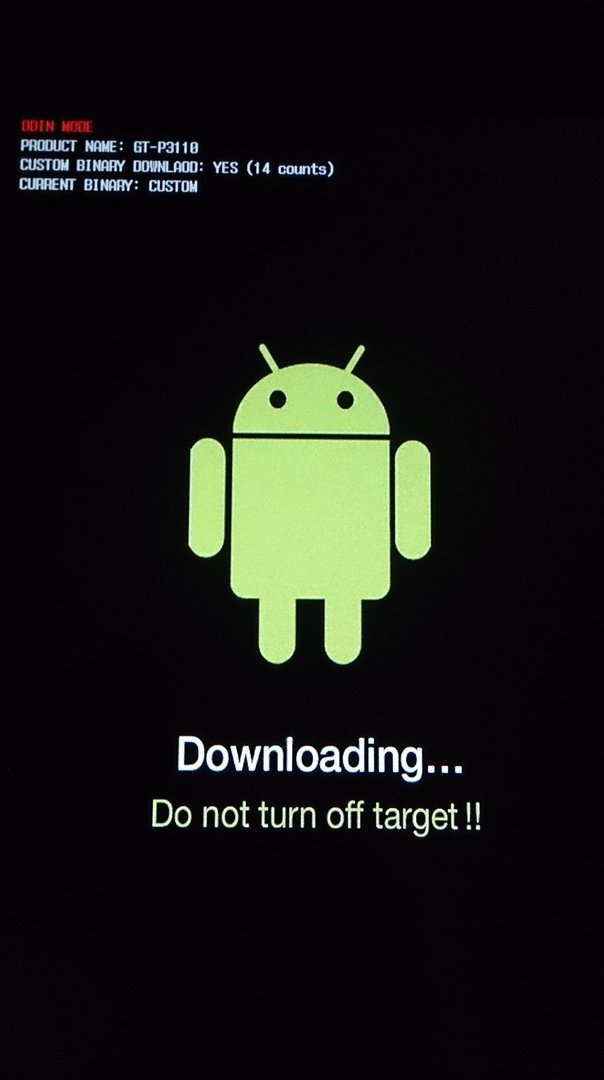

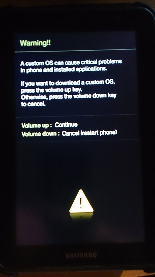

Das ist mir glaube ich auch schon gelungen aber das sieht dann so aus wie auf den Bildern und jetzt?
Tschau Eik

Das ist der Download.Modus.
Flashen mit odin nun, auto reboot nicht anhaken.
Anschließend 1 Minute warten
Von USB trennen.
Jetzt DIREKT ins Recovery booten.
Ok Das war mein Fehler Power Lautstärke - Download Power Lautstärke + Recovery !
Da kann das ja nichts werden! Und schon läuft alles.
Danke Eik
